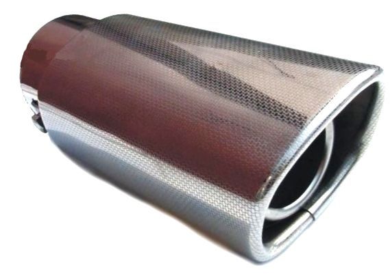

Kombatant Slawek Dehler
Pomógł: 29 razy Dołączył: 10 Lut 2007 Piwa: 248/624 Skąd: z głębokiego buszu
Wysłany: 2013-10-05, 18:59
| gino napisał/a: | | jesli ego nie zrobisz, spaliny będą lecieć do środka |
Wystarczy założyć odlotową chromowaną końcówkę i po klopocie |

JaroW
stary wyga JaroW
Twój sprzęt: FIAT Ducato CI Riviera 500
Nazwa załogi: JaroW+BaWa
Pomógł: 4 razy Dołączył: 15 Sie 2008 Piwa: 22/17 Skąd: Oświęcim
Wysłany: 2013-10-06, 13:48
| SlawekEwa napisał/a: | | Wystarczy założyć odlotową chromowaną końcówkę i po klopocie |
nie chromowana tylko z wysoko polerowanej stali nierdzewnej .
Ja mam taką i tlumik normalny i zdaje egzamin i ładnie wygląda.
Wysłany: 2013-10-06, 13:59
| JaroW napisał/a: | | nie chromowana tylko z wysoko polerowanej stali nierdzewnej . |
Sprawdzimy w Cisnej czyja "końcówka" ładnej wygląda |

maszakow
Kombatant JAFO? No way ...
Pomógł: 5 razy Dołączył: 07 Kwi 2009 Piwa: 78/63 Skąd: Gdańsk
Wysłany: 2013-10-07, 22:15
| JaroW napisał/a: | | SlawekEwa napisał/a: | | Wystarczy założyć odlotową chromowaną końcówkę i po klopocie |
Stal nierdzewna jest też popularnie zwana ... chromoniklową |

JaroW
stary wyga JaroW
Wysłany: 2013-10-09, 13:39
| maszakow napisał/a: | | JaroW napisał/a: | | SlawekEwa napisał/a: | | Wystarczy założyć odlotową chromowaną końcówkę i po klopocie |
Witaj ja zrozumiałem tekst Sławka że jest pokryta chromem ...
a to znaczy >>Chromowanie to proces pokrywania różnych przedmiotów warstwą chromu dekoracyjnego, ma to na celu zabezpieczenie antykorozyjne, odporność na ścieranie oraz co najważniejsze w przypadku renowacji części samochodowych wrazenia estetyczne.

maszakow
Wysłany: 2013-10-09, 21:09
taaa... wiem.
Chromowane to te tańsze -z nierdzewki te droższe. Problem w tym ze nie zawsze pasują - 90% aplikacji to wiejski tuning. A w przypadku Lutka to absolutnie nie jest rozwiązanie. |
