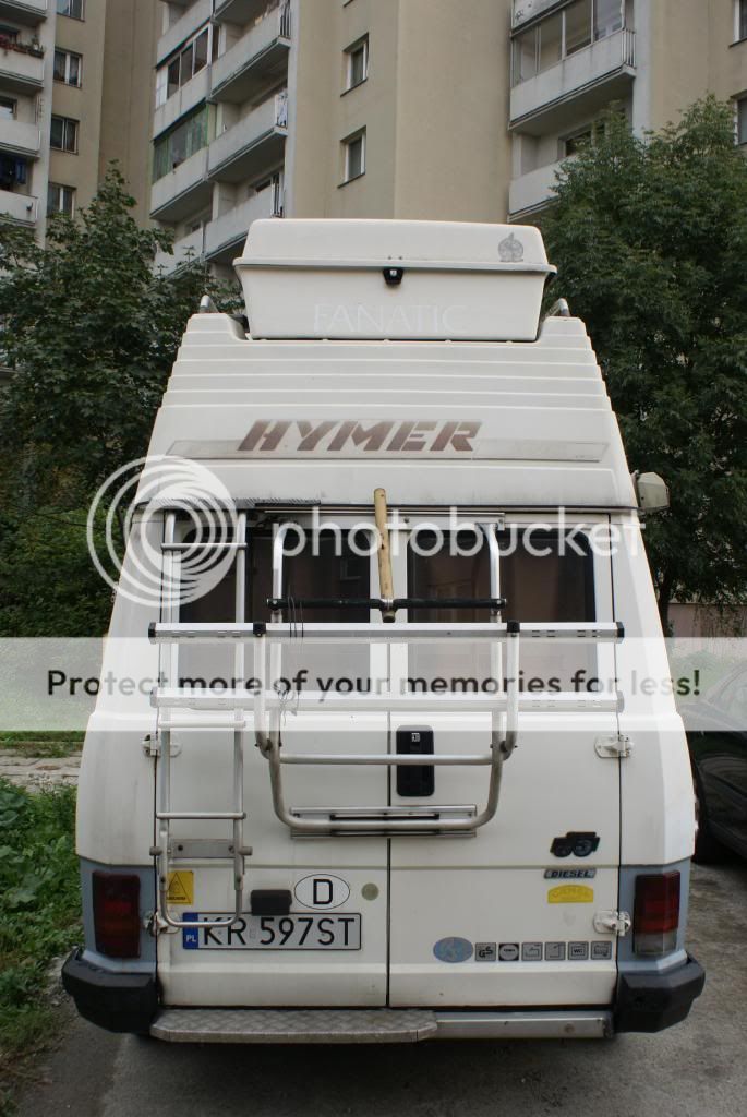

Witam. Mam zamiar kupić taniego(jestem studentem) kampera..i prosze was o wycenienie ile to warte...
Samochód jest wyposażony w lodówkę, piecyk grzewczy, kuchenkę, umywalkę i prysznic (bez brodzika - sama słuchawka do brania prysznica przy otwartych tylnych drzwiach).brak WC
. Na mechanice i blacharce trochę się znam kampera oglądałem . Każde ognisko korozji sfotografowałem, i zaglądałem wszędzie gdzie w osobówka rdza się tworzy, i dla mnie niema tragedji. Pojazd całkowicie bezwypadkowy, lakier oryginalny wszędzie oprócz tego dolnego szarego paska.
Od strony mechanicznej , nie kopci, dobrze odpala, jedzie prosto, hamuje, biegi wchodzą.. Posiada komplet prawie nowych opon, nowe łożyska tylnych kół, nowe paski, świeży akumulator, oraz wymieniany był rozrusznik.
Wnętrze przyzwoite oprócz jednego pokrowca na gąbkę, Wszystko sprawne z wyjątkiem lodówki, Na 12V kiepsko chłodzi na gazie w ogóle, co może być z nią nie tak?? czy sie to da naprawić czy raczej do wymiany??
. W zestawie radio mp3, butla gazowa 5kg, przegląd opłacony, ubezpieczenie do lutego. Wielkość kampera jak dla mnie jest ok,. Camper ma służyć do wypadów nad rzekę, do lasu lub w podbliskie góry ze znajomymi.
Autko nie należy do cichych, czy da się z tym coś zrobić??
Moje pytanie to: czy warto?? wogule i ile pieniedzy warto by bylo dac???

W kamperze rdza to przyjaciel w porównaniu z wodą. Sprawdź dla czego gąbki na łóżku są bez obicia,sugeruje to ,że nakładka plastikowa gdzieś cieknie i po prostu łóżko zgniło. jak będzie sucha zabudowa to autko fajne.Jak spotka mnie gdzieś w Krakowie jego włąściciel to dostanę w łeb za takie opisy. |

na 12V na ogół sząłu nie ma ( zwlaszcza na tym alternatorze - zrobili babola strasznego dajac taki maly), gaz to zwykle zapchana dysza - do zrobienia jak sie ma łeb na karku. Jak nie to serwis, uzywki tez sa dostepne niedrogo.
| uaz555 napisał/a: | | Autko nie należy do cichych, czy da się z tym coś zrobić?? |
kupic nowsze. tu nigdy wersalu nie bedzie. w zamian za to b. trwała i prosta jednostka napedowa. Skrzynie biegów trzeba dobrze sprawdzic. Uzywek na rynku brak.
troche rdzy, ale do ogarniecia, pożogi nie ma. Podluznice z przodu sprawdz tam sie lubi sypac. co do wartosci... sie nie wypowiadam. Ale to hymer, zadna przerobka typu DIY z fajnym gornym spaniem darmo ich nie dają. |

mam też J5 z tym samym silnikiem. Uważam,że jak dla Ciebie do krótkich wypadów będzie dobry. Sam silnik przy tej masie auta idealny.
Co do tej rdzy to , żeby nie skończyło się na remoncie blacharki. Zacieki też nie wróżą dobrze.
Co masz na myśli,że auto nie należy do cichych? Silnik głośny czy może opony albo łożyska huczą? Silnik u mnie jest cichy ( jak na ten model). Przy 90km/h można spokojnie rozmawiać.
Ale też oglądałem kiedyś takiego kampera z tym silnikiem to chodził jak traktor. |

| Jeżeli ta rdza nie stanowi dla Ciebie problemu to cena jest też O.K. Zakładam, że urządzenia jak grzejnik czy bojler i kuchenka są sprawne. Lodówka na gazie słabo działa - kwestia czyszczenia palnika i "kominka" palnika. Silniki w tych autkach tak śpiewają i za to je lubimy. Jak się nie boisz majsterkowania... to bierz. |

Na filmie /40-45s/ widać ,że przednia przegroda silnika i klapa silnika nie jest .......zupełnie wyciszona .Po wyklejeniu wyciszenia będzie lepiej .A jak jeszcze pokusisz się o wyciszenie wewnątrz kabiny i dodasz do tego wyciszenie podłogi pod nogami kierowcy i pasażera to odczujesz ulgę
Co do ceny pięć lat temu za te pieniądze kupiłem padło z 82 roku którym zrobiłem w ciągu dwóch lat .....40 km .Ciągle musiałem w nim grzebać .Tu masz w pełni sprawnego kamperka .
Najfajniejsze jest to przednie orurowanie

Lodówka. Jeśli pojazd stał dłuższy czas np pół roku, to bardzo często lodówką trzeba wstrząsnąć by "wzmącić" czynnik. Przejazd powolutku po polnej drodze 10 minut wystarczy.
Ogólnie w/g mnie warto kupić przedstawiony egzemplarz nie koniecznie ze względu na stan, ale dla chwil których bez niego nie będzie. |
