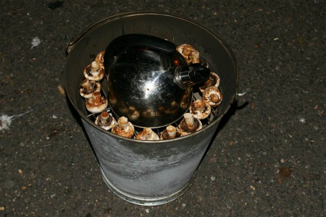

Zawsze chcialbem kupic grilla firmy cobb i czekalem na okazje na ebay. Zawsze jednak kiedy chcialem cos licytowac sprzedajacy najczesciej na rynku angielskim nie chcieli wysylac poza granice tego kraju...siedzac, ktoregos dnia nad morzem i dyskutujac na ten temat z przyjacielem, ktory spedzil dziecinstwo w Keni i co roku tam wraca zrodzil sie pomysl. Charlie wstal z bean bag'u i poszedl do swojego busa i przyniosl malutkiego grilla wlasnej roboty ktorego przywiozl z Afryki na wzor... i tak ktoregos dnia wszedlem do sklepu budowlanego i wyszedlem ze stalowym wiadrem. Przez ponad miesiac podczas podrozy nad polskim morzem jedlismy pysznosci przytowane w przeroznych okolicach. Jakie sa plusy tego wynalazku:
- Kiedy braknie wegla wystarczy, ze nazbieram kilka patykow i grillowania ciag dalszy
- moge grillowac nawet w lesie, pod warunkiem ze podloze cos pod wiaderko zeby nie przypalic sciolki
- nigdy nie zostawiam balaganu po sobie
- na dno wiaderka wrzucam kilka ziemniaczkow zawinietych w folie i sa pyszne ziemniory z ogniska
- zeby to rozpalic wystarczy, ze zlapie za raczke i rozkrece w powietrzu robiac kola - tak wlasnie robia to w afryce :)
- kiedys wszedlem do castoramy i nie moglem uwierzyc- byl kociolek mysliwski (tyle wspomnien z dziecinstwa :) teraz jest nieodlacznym kompanem do wiaderka- ziemniaczki, boczek, papryka, buraczki, kielbaska, pieczarki etc...na scianki liscie kapusty...kilka patyczkow do wiaderka i 20 minut pozniej wielka kolejka znajomych z talezykami i widelcami ... dzieki temu, ze cieplo cyrkuluje we wiaderku wystarczy doslownie kilka malych patykow...
po ostatniej takiej uczcie ludzie pytali czy to juz jest opatentowane :)
goraco polecam, koszt wiaderka to moze 60 zl, 2 zawiasy kilka srobek i okragla kratka ze starego grilla- to wszystko co potrzebne :)

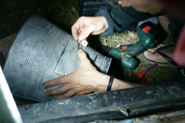

dorabianie drzwiczek w nocy po kilku piwkach w lesie

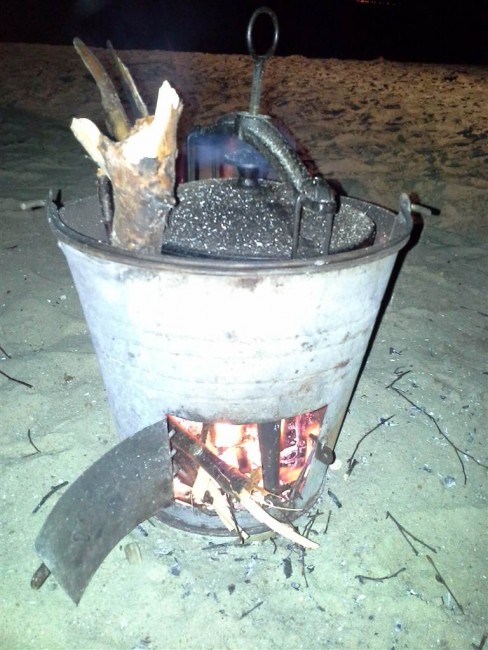

kociolek mysliwski na plazy
