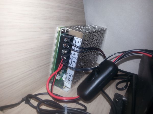

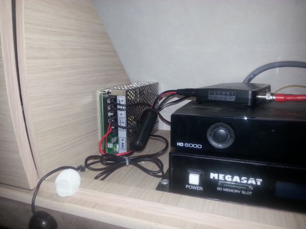

Wysłany: 2013-10-07, 17:30
Konradzie ,podpowiem stabilizator do 16 volt ,bardzo przydatny do kamperów a w szczególności do bardzo czułych urządzeń ,jak dekodery i satelity automatyczne ,,,,,,,,poszperam ,dowiem się za ile i dam znaka ,,,,,,,,,,, :-P :-P :-P
Na razie pije za duszyczkę naszego ANDRZEJA :aniolek :aniolek :aniolek
Plik ściągnięto 2916 raz(y) 45,35 KB
Plik ściągnięto 2904 raz(y) 50 KB

Wysłany: 2013-10-19, 18:13
http://allegro.pl/przetwo...3638646139.html
http://allegro.pl/zasilac...3631939970.html

Wysłany: 2013-10-22, 13:24
Bardzo dokładna regulacja napięcia wyjściowego i równolegle 2 sztuki.W wersji lux - dwa dobre kondensatorki, może nawet pół mostka G i ustawić wtedy 15V. Będzie na wyjściu 14,4 przy 4A a to już sporo ponad 50W
