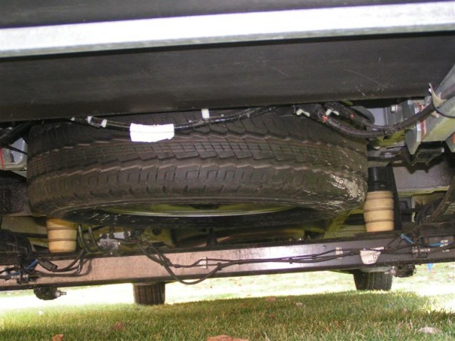

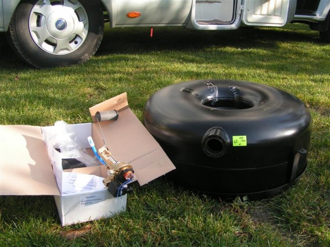

Wysłany: 2007-10-17, 09:41   Zbiornik na gaz
Będzie taki zbiornik 67litrów w miejsce tego zbędnego gadżetu :haha:

A gdzie podziejesz te gadżet w tym przepastnym garazu :gwm :gwm
Fajnie ci . :ok
Ewa
Wysłany: 2007-10-17, 11:07
Tak myślę :aniolek

Jestem zainteresowany takim zbiornikiem, ale spec od LPG powiedział, że to trudne do zrobienia. Wszystkie urządzenia są zasilanie gazem w stanie lotnym, takim jak ze zwykłej butli (gaz w górnej części jest odparowany). Natomiast ze zbiornika gazu LPG wychodzi w stanie płynnym i należy go wcześnije odparować, najlepiej w komorze silnika w specjalnym parowniku ze względu na możliwość ogrzania, a dopiero wtedy zredukować i wtedy urzytkować. Czy jest jakieś inne rozwiązanie? Mam ubogiego w schowki kampera i komora do butli gazowych przydałaby się do np. agregatu i paliwa do niego.

No dobra. Przeanalizowałem. Ale dalej mam parę pytań, zwłaszcza do użytkowników. O tym wiedziałem, że zbiornik pozbawia się rurki i teoretycznie można obyć się bez odparowywacza. Ale jak jest w trakcie jazdy, czy płynny gaz nie zalewa reduktora i czy jest możliwe używanie gazu. A także, jak zachowuje się to wszystko w czasie w miarę silnych mrozów.

W czasie jazdy nie było żadnych problemów. "Chlupanie" gazu zachodzi również w zwykłych butlach i nie przeszkadza. Związane jest to pewnie z ilością pobieranego gazu. W instalacji samochodowej przy odpowiednio szybkiej (sportowej) jeździe, butlę 60 litrową można rozładować w 5-6 godzin gdzieś 400 kilometrów jazdy 15/100km zużycie. W kamperze przy włączonym non stop zimą ogrzewaniu starczało na ponad tydzień czasu. Przy tak małym zużyciu gazu to pewnie nawet jak "chlupnie" to w rurkach odparuje. Nie było kłopotu. Zimą nie jeździłem, ale na postoju było Ok.

Czuję się w przypadku takiej przeróbki jak dziewica. Chciałbym, ale się boję. Czy taka instalacja wymaga jakichś papierów, czy nikomu to nie przeszkadza i tankują bez problemu? Ponadto zawór ciągnie jakiś prąd. Czy znasz, jaki to rząd wielkości? Żebym nie został z gazem, ale bez prądu. Bądź co bądź zawór w czasie używania gazu musi być zasilany i żeby mi nie wypstrykał zbyt dużo prądu

W pierwszej wersji miałem taki wielozawór, bez sterowania elektrycznego, starszy typ, działał bez prądu. Potem wymieniłem na nowy ze względu na kłopot z kontrolą ilości gazu. Butlę 11kg da się podnieść i określić ile jest gazu, a tu był problem tylko zegarek na butli, można było wczołgać się pod auto i zobaczyć na zegarku. Nowy wielozawór był z pełnym wskazaniem, ale jednocześnie miał zawór elektromagnetyczny. Ile prądu pobierał nie wiem ale to były jakieś miliampery, nie przeszkadzało.

Dzięki Janusz na pomoc. Chyba mnie przekonałeś. W razie czego będzie na Ciebie :-P Być może zainstaluję zbiornik jako alternatywny, aby w każdej chwili można było korzystać z jednego albo z drugiego źródła. A w przypadku dalszych zimowych wypadów zwiększa to możliwości magazynowe gazu.
