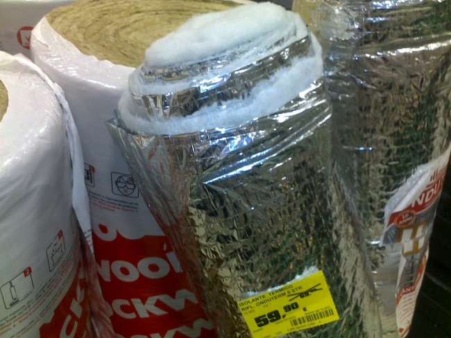

Jednak nastawiłem się na dłuższą wersje auta w sumie ten model (Ducato II i klony) to najdłuższa, jeśli dobrze rozszyfrowałem to L3H2.
Czy ktoś stosował panele podłogowe w budowie zamiast płyty, sklejki itp plus wykładzina PCV?
Ocieplenie boków planuję wykonać z wełny mineralnej + taka folia izolacja termiczna, jak załączyłem na zdjęciu. Lub inny sposób, ale szału z materiałami do ocieplenia w tym kraju nie ma, ewent sprowadzę z Polski.
Na podłogę rozważam dać 2cm styropian plus ewent ta izolacja od spodu jak na zdjęciu, a na to ... i tu pytanie o te panele podłogowe ? Czy można je dać bezpośrednio na styropian? I czy sprawdzą się w kamperze?
Aha i jednak 4 osoby. Będzie ciaśniej. :mrgreen:

toscaner
Dołączył: 03 Lis 2013
Piwa: 241/263
Skąd: Honolulu, Prypeć
Wysłany: 2013-11-08, 17:47
Ta izolacja to taka wełna, pianka, czy coś o grubości ok 1mm, to białe w środku, a ta folia a'la aluminiowa jest z obu stron po rozwinięciu.
W tle widać wełnę mineralną, którą użyłbym na upchanie każdego miejsca pustego.
A i sufit raczej styropian lub szukałbym czegoś "klejącego" z jednej strony a a drugiej pokrytego aluminium.
Czy dobrze kombinuję?

Co do welny to odpada, welna trzyma wilgoc a jak namoknie to bedzie smierdzialo i bedziesz mial rozbiorke a nie budowe, wydaje mi sie ze pianka natryskowa bylaby dobra o ile masz kogos znajomego w budowlance, co do paneli to tez bym sobie odpuscil no chyba ze popytaj w sklepach sa nowe panele vinylowe z pokryciem a'la plastyku okolo 5mm dzis widzialem to pierwszy raz ale o jakosc nie zdazylem sie zorientowac, oczywiscie osobiscie nie kladlbym ani paneli ani tych paneli bezposrednio na styropian, co do ilosci osob to ja bym sie nastawil na 4 osobowe, skoro sam piszesz ze moze to sie zmienic :wyszczerzony:

Naszego kamperka ociepliłem matą termoizolacyjną, dwustronnie powleczoną aluminium i jest ok. Polecam. :lol:

toscaner napisał/a:
Do ocieplenia dobrze nadaje się pianka polietylenowa z zamkniętymi porami :spoko

Problem w tym, że ja muszę brać poprawkę na kraj, w którym mieszkam i tu planuję budowę.
(Już pomijam biurokratyczne szambo jakie tu jest. Polska to można powiedzieć pod tym względem o dziwo to raj z "przejrzystymi" przepisami i wszystko da się jakś załatwić, ale do tego założę osobny wątek.)
To tu jest masakryczne zacofanie w dostępie do materiałów i technologii. Może w Rzymie czy pod są bardziej rozwinięci, ale Toskania to średniowiecze. Tel. komórkowy przyklejony na glonojada do okna łapie 2G, a internet dzięki antenie kierunkowej łapię na 30% siłę sygnału.
Zaczynam myśleć, że chyba samo wykonanie techniczne to będzie bułka z masłem przy wyszukiwaniu po sklepach tu czegokolwiek. Pozostanie mi zamawianie wszystkiego z PL albo DE lub UK. Zaplecze narzędziowe mam spore, bo niemal wszystko robię sam od mechaniki samochodowej, elektryki aż ostatnio po hydraulikę, bo hydraulik po przyjechaniu po 2 tygodniach stwierdził, że on spłuczek tego modelu nie miał na szkoleniu i pojechał. 10 min sam naprawiłem.
Fakty na tą chwilę.
Po objazdówce największych centrów budowlanych jak np Obi, Brico itp, w jednym znalazlem tylko wełnę, i 15, słownie "piętnaście" arkuszy styropianu na cały sklep (nie mieli więcej na zapleczu), a w kolejnych jeszcze udało mi się znaleźć tą folię. W budownictwie nie używają nawet styropianów. Zapewnie dlatego taka ilość w sklepie. Pianki natryskowe hmmm, nie wiem czy słyszeli.
Na tą chwilę dochodzę do wniosku, że musi to być coś co mogę kupić np. w PL wysyłkowo i sobie wyślę, lub ktoś mi poda ze znajomych odwiedzających nas co jakiś czas.
Jako alternatywa styropianu zainteresowała mnie ta mata termoizolacyjna i widzę, że jest na alle... coś tam.
Napisałi takie coś:
grubość maty termoizolacyjnej 5mm
zastępuje wełnę mineralną o grubości 7cm
lub styropian 10 cm
Byłaby to rewelacja przy takich parametrach. Czy to się klei jakoś do blachy czy tylko wykłada?
Wygląda mi to na takie samo coś jak to co załączyłem na zdjęciu na 1 planie. Z tym, że cena tu na zł prawie 250zł za 10m2 na alledrogo (raczej tanio) np tu: http://allegro.pl/mata-te...3664483053.html
349zl za 30m2 !! Czyli zakupy z PL się niedługo zaczną.

Niskie autko ale może wystarczy... L3H3 ma 2,85 całkowitej wysokości - w srodku ponad 2m
Pada śnieg w Toskanii ? jak nie to nie dziw się ze nie mają dociepleń.
O macie z Murzimera właśnie Misio mówił. klei się do blachy.
A z drugiej strony - zamiast wełny poszukaj pianki polietylenowej sieciowanej, lub z zamkniętymi porami. Inni mówią na nią wodoodporna. może być poliuretanowa tylko ta jest znacznie znacznie droższa. Piotr1 albo Kodi powinni ci podać linki, namiary i ceny. A natryskiem też warto się zainteresować- Drogie to ale bardzo efektywne ocieplenie. poszukaj wątku świstaka o natryskowej metodzie.
Pianka jest o tyle lepsza że ci nie zgnije jak wełna w przypadku wilgoci. wełnę dodatkowo musiłbyś owijać folią.
POza tym - materiały budowlane kupuj w hurtowniach budowlanych a nie w marketach. Ceny 20% niższe.

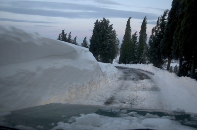

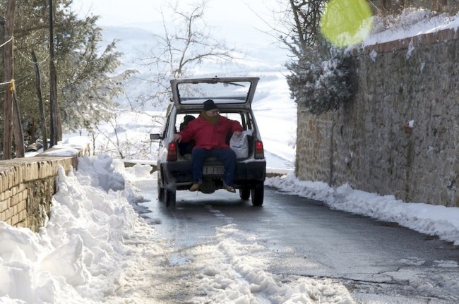

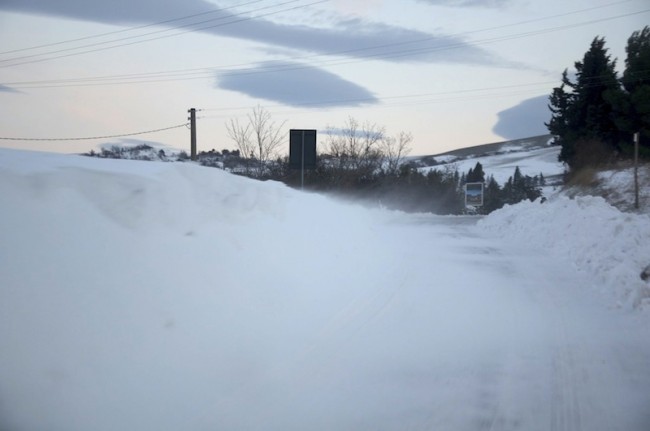

Przykład jednej zimy. W domu full grzanie i po 17-19 stopni.
A na ścianach od wewnątrz woda. Masakra.
Tego zjawiska się właśnie obawiam, i nie chciałbym mieć tej wody w moim kamperze. Buduję dla siebie, więc musi ordnung muss sein. :mrgreen:
Zdjęcia - zima w Toskanii luty 2012 (fotki mojego autorstwa). Na jednym zdjęciu "unijna" piaskarka :haha:
