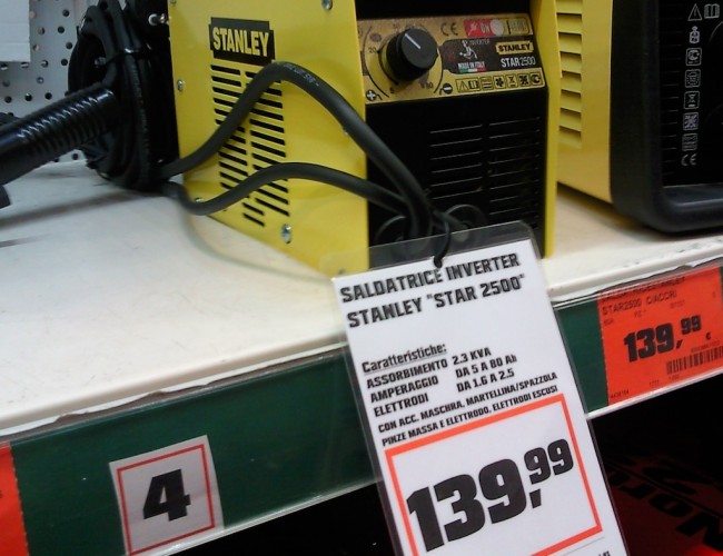

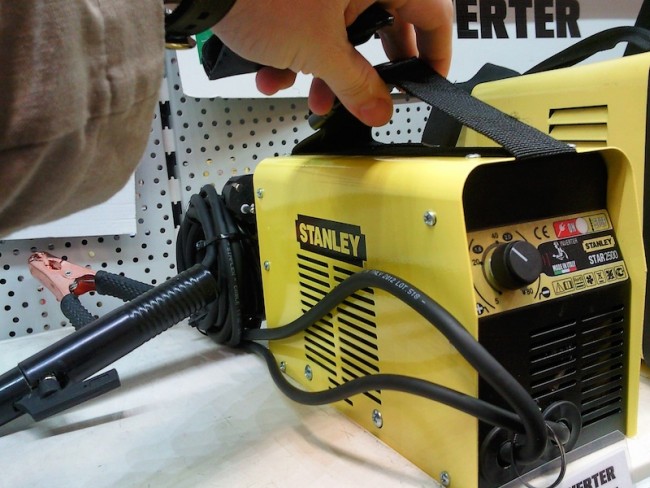

Jak planowałem tak pojechałem. Było kilkugodzinne łażenie po marketach i budowanie wizji co z czym z dostępnych produktów, a przy okazji spawareczki :)
Jednak skłaniam się ku inwerterowej - obciążenie i tak biednego przyłącza energetycznego i niestety poszaleć się nie da. No chyba, że załatwię dużo droższy przydział niż 3,3kW co na kilka spawań nie miałoby sensu. No i ta biurokracja by człowieka wykończyła. Koło wiosny pewnie by uruchomili.
Koniec kropka, spawareczce musi wystarczyć 3,3kW - powyłączam w domu wszystko oprócz lodówki z piwem na czas spawania i będzie ok.
Takie dwa modeliki sobie wypatrzyłem. "Pśtryknąłem" fotki coby nie musieć zapamiętywać cen, modeli i parametrów.
Niby markowe i cena też niczego sobie przynajmniej ta malutka. Ta mniejsza potrzebuje 2,3kVA (lodówki nie musiałbym wyłączać i nawet wifi zostaje online :) ale .... prąd max 80A i :( czy to wystarczy do jakiegoś spawania czy raczej zabawka?
Waży to maleństwo na oko z 2-3 kg mniejsze niż torebka mojej kobiety :) No i cena 140ojro.
A elektrody 1,6 - 2,5, więc "kodi" 3,2-ek ona chyba nawet nie pociągnie :(

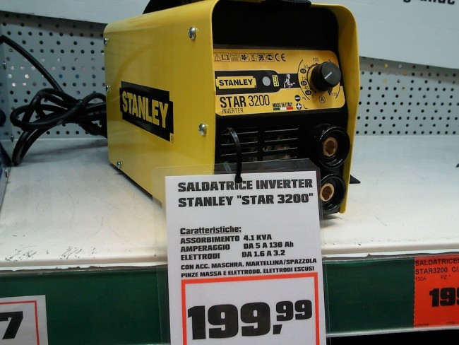

Większa elektrody 1,6 - 3,2 :) prądzik od 5A - 130A no ale żre to trochę za dużo .... 4,3kVA i tu obawiam się, że musiałbym biegać 150m od domu włączać co chwilę główny bezpiecznik. No i cena ... przyznam, że planowałem coś w przeliczeniu na zetówki w cenie 400-500, a tu już 200ojro to daje nieco ponad 800zł.

Toscaner - prądem 80A, śmiało pociągniesz elektrodą 2,5. Wystarczy. Nie jestem specem, ale uważam, że to co chcesz pospawać to dasz radę. Na 3,2 potrzebny jest większy amperomierz - min. 100A tak by nie kleiło elektrody.
Nie wiem co masz zamiar spawać, ale u mnie podst. spawanie to koziołki pod fotele. Spokojnie 2,5 dasz radę.
Poszukaj jeszcze - może coś się trafi. Stanley - przynajmniej w Polsce to już markowy sprzęt. Może wyszukasz coś tańszego z lepszymi parametrami.
