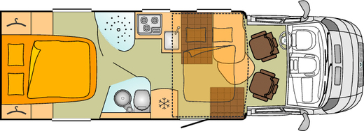

wiele z nich też przekracza 3500 DMC np. ten : http://suchen.mobile.de/w...Features=EXPORT
Pokaż w necie ten model dla 6 osób :szeroki_usmiech
Gdzie w tym układzie wnętrza widzisz miejsce dla pozostałych , dwóch , osób ? Ja nie widzę :shock:
Plik ściągnięto 36518 raz(y) 85,47 KB

Nawet w modelu Ixeo time : it 650, który jest wiele krótszy jest wersja 6-cio osobowa
dokładane jest łóżko opuszczane z przodu.
W modelu it 734 też robią 6 osób i dokładają opuszczane łóżko z przodu.

tu masz rację , ten model ma 6 miejsc i mieści się papierowo w 3500 DMC MW 2835 kg
auto krótkie .
ŻADEN 734 z homologacją dla 6 osób nie zmieści się w 3500 DMC i będzie to tylko sypialnia dla 6 osób , dwie muszą dojechać PKP
