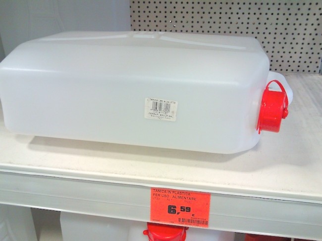

5. Woda zimna - Doczytałem, że krany mają włączniki pompy. Czyli co odkręcenie kranu to pompa "bzyyy" pompuje wodę. Ok, już pomijam te setki lub tysiące razy załączeń pompy, ale co gdybym oprócz zbiornika na wodę, tu wielkość nie ma znaczenia czy to będzie 60 czy 80 czy 100litrów, dodatkowo zastosował coś w rodzaju płaskiej butli o pojemności 15-20litrów? Byłaby ona umieszczona pod sufitem np. w łazience nad toaletą, nawet mogłaby być w jakiejś zabudowie. Po co zapytacie? Po to aby woda sobie cicho płynęła, nie załączała nawet na kilka sekund pompy gdy chcemy umyć palca, pewnie i sama żywotność pompy by wzrosła. Pompa włączałaby się tylko, aby dopompować wodę do naszego zbiornika. Wystarczyłoby dać 2 krańcówki na czujniku i opcjonalnie dla lubiących zabezpieczenia w górnej części wyjście z rurką zwrotną do głównego zbiornika, gdyby górna krańcówka zawiodła. Krańcówki działają jakby automatycznie. czyli "pływak" osiąga dolną załącza pompę, która pompuje wodę aż do osiągnięcia górnej i się wyłącza. Pompa pracuje tylko aby dopompować wodę do zbiornika grawitacyjnego.
No i można zastosować w takim przypadku dowolny ładny kran z każdego marketu?
Co o tym myślicie? Jakby to się sprawdziło? Ma to jakiś sens praktyczny?

Pompa ciśnieniowa 100Euro hmm, drogo. Zbiornik kosztowałby 6 Euro. Dodam, że pomysł podkradziony z domów w Toskanii. Np w takim mieście Volterra 99% ludzi ma w domach takie zbiorniki gromadzące wodę, przez które przelewa się woda bieżąca. Dobry patent na upalne lata, gdy w ciągu dnia gmina zakręca wodę w godzinach 8-20. Kto nie ma zbiornika, nie ma wody. Ja tylko zapożyczyłem pomysł stosując mniejszy zbiornik ale nie w celu magazynowania wody.
Można kampera zbudować używając już gotowych drogich rozwiązań. Pytanie, czy to ma wtedy sens? Ja szukam alternatyw i dzielę się pytaniami, pomysłami na forum.
