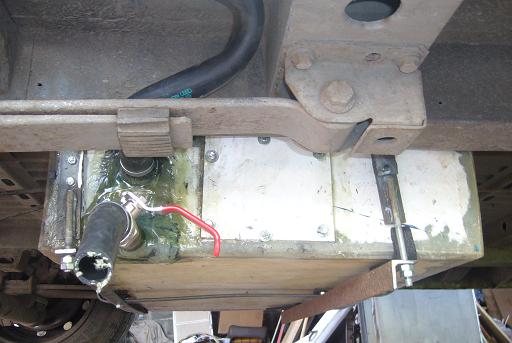

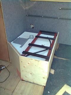

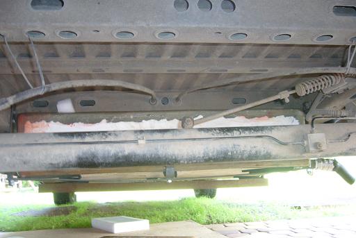

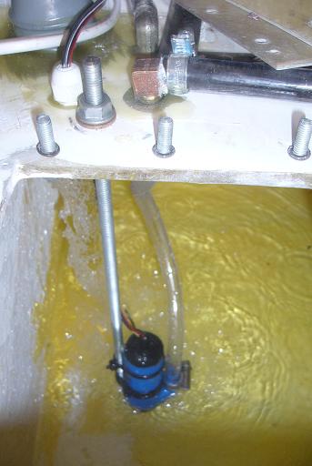

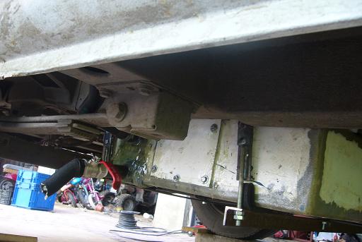

a ja mam zbiornik szarej wody ok 95L pod autem zrobiony na wymiar z włókna szklanego i żywicy wszedł by większy ale zostawiłem miejsce na drugi zbiornik paliwa
jest zamontowany pomiędzy ramą przed tylną osią na razie nie było problemów podczas jazdy żeby o coś zachaczył jednak staram się nie jeździć po dziurach i pamiętam o nim przejeżdrzając po spiących policjantach
majsterek napisał
pozdrawiam i kibicuje . dawaj zdjecia
chętnie twoje zdjęcia bym zobaczył :mrgreen:
dopisz gdzie mieszkasz i jakie wymiary tego zbiornika byś potrzebował zastanawiam się nad wykonywaniem takich zbiorników na zamówienie
zbiornik wody białej też mam z włókna na wymiar ale on ma 140 litrów

IAAN, jak robiłeś "zamknięty" zbiornik z laminatu jeśli to nie tajemnica jeszcze :) ? trochę mnie wyobraźnia zawodzi o tej porze... z 2 części ?

raczej nie da się zrobić zamkniętego zbiornika do wody baiłej w jednej części góra jest wklejana tak samo jak w stalowym była by wspawana ,można by się pokusić o wykonanie w jednym kawałku na zasadzie styropianu traconego forma ze specjalnego styropianu obklejona żywicą który pózniej mozna by rozpuscić acetonem i wylać ale koszty budowy większe i raczej do wody białej by się nie nadawał
dół może być w jednym kawałku ze ścianami bocznymi w moim przypadku tylko klapy rewizyjne są przykręcane śrubami i uszczelniane silikonem chciałem zostawić sobie możliwośc ewentualnego zajrzenia do zbiornika tylko nie wiem po co do wody szarej ,w wodzie białej ewentualna wymiana pompy
zaznaczona klapka serwisowa
Plik ściągnięto 30766 raz(y) 44,46 KB
Plik ściągnięto 30766 raz(y) 25,53 KB

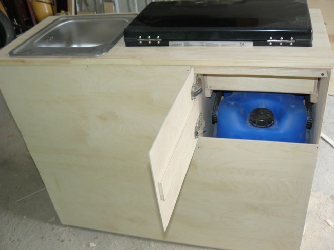

A ja zamontowałem beczkę po kapuście 60 l w wewnątrz szafki kuchennej za 30 zł. odprowadzenie jest we felcu bocznych drzwi (wąż podwieszony do góry opróżnianie na zasadzie naczyń połączonych) super patent. oczywiście odpowietrzenie też na zewnątrz wężykiem 10mm. do białej mam kanister 30l po spożywce pompa mieści się przez zakrętkę. umieszczony w pomieszczeniu kibelka . wyjmowalny. odkręcam i idę po wodę. :spoko :spoko :spoko proste i tanie patenty

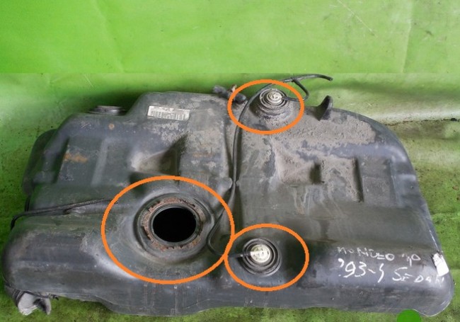

A może wiecie czy ten zbiornik http://allegro.pl/zbiorni...3684479781.html podejdzie do starszego ducato no tylko ta cena
Co do fotek to postaram się jutro wkleić .
Co do zbiorników to próbowałem od Lublina zaupiłem nawet od mondeo ale niema opcji są nieforemne albo z grube itp. Ciągle coś nie pasuje ale jak bym go trochę przerobił to może bu dało radę tylko musiałbym zakleić 3 otwory żeby zbiornik zamontować do góry nogami ale nie wiem czym to pospawać a może czym zakleić ???
Beczki też bym mógł wykorzystać ale nadal nie wiem jak to kleić.

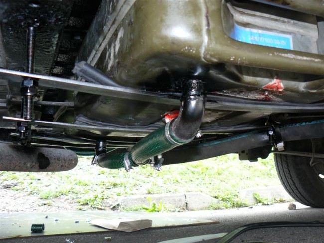

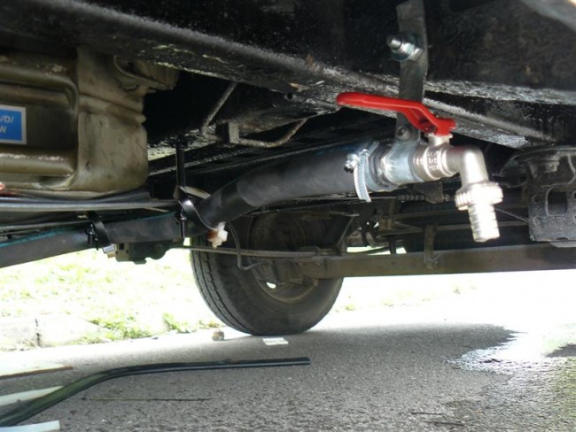

A ja jak zwykle poszedłem drogą prostą:zbiornik wody czystej z gotowej beczki 60l. a w niej pompka włączana poprzez kranik i jeszcze zmieścił się czujnik poziomu wody.Zbiornik wody szarej z ......dwóch połączonych karnistrów 20l :idea podwieszonych pod podwoziem idealnie wpasowane pomiędzy belki podwozia :spoko
Plik ściągnięto 590 raz(y) 77,84 KB
Plik ściągnięto 637 raz(y) 89,25 KB
Plik ściągnięto 647 raz(y) 79,36 KB
