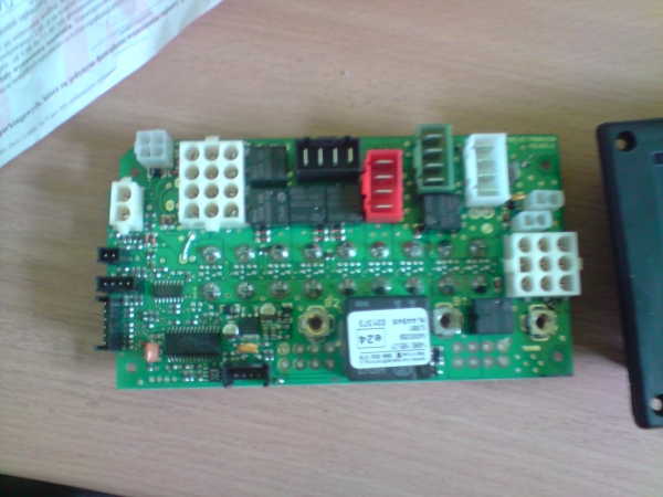

Nie tylko u ciebie ,czy to tak wygląda,oczywiście jeszcze jest osłona plastikowa , z przodu prostownik impulsowy z tyłu ,ciekawe rozwiązanie energobloku ,tylko ta płytka,coraz bardziej idą na skruty,chyba oszczędności ,jak walnie nic nie naprawisz ,pozostaje tylko nowa :haha: ,jest to wada fabryczna ,ale nie do zareklamowania ,,,,kupiony kamperek i klapa :bigok :bigok :bigok

Co do elektroniki prezentowanej na zdjęciach przez Darka, to jest to najprawdopodobniej produkt włoskiej firmy Nordelletronica. Technologicznie przerasta wyroby np. Schaudta o wiele lat. Jest to urządzenie oparte na mikroprocesorze. Ilość elementów jest minimalna i w przypadku uszkodzenia mikroprocesora trzeba odesłać ustrojstwo do producenta. W przypadku awarii dzięki zwartej konstrukcji i łatwo dostępnej płytki można dosyć prosto wykonać parę mostków i korzystać z kampera. Ale za to prostownik 12V jest zewnętrznym niezależnym urządzeniem , które w przypadku awarii można zastąpić pierwszym lepszym prostownikiem kupionym na stacji benzynowej czy supermarkecie.

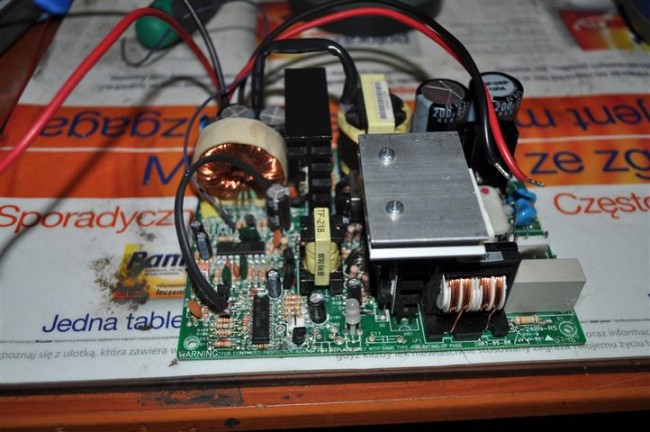

Wygląd modułu zasilacza impulsowego.
Plik ściągnięto 229 raz(y) 80,56 KB
Scalaki są przewlekane nie powierzchniowe i cztery razy większe.
Plik ściągnięto 231 raz(y) 80,76 KB

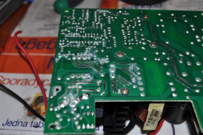

Ślady wilgoci na płytce.
Plik ściągnięto 199 raz(y) 72,46 KB

przyczyną awarii była bezspornie wilgoć osadzająca się na płytkach energobloku,
takie same ślady po wilgoci pokazywał mi naprawiacz.

Wysłany: 2011-01-22, 18:27
Energoblok naprawiony.
Ustrojstwo jest firmy ArSilicii model AL120-NB
Jak pisałem wcześniej we wnętrzu jest ładowarka impulsowa firmy Mean Well.
Przekopałem internet i znalazłem polskiego przedstawiciela. Maja w ofercie zasilacz o tym samym symbolu co zamontowany w moim energobloku. Nabyłem go droga kupna i okazało się, że jest prawie identyczny z tym z mojego kampera. 280zł. za nowiutki. Obydwa różnią się tylko dodatkowym modułem jaki ma ten nowy a kamperowy nie miał, którego zadaniem jest odłączenie zacisków zasilacza jeżeli nie jest podłączony akumulator. Wymontowałem moduł i energoblok śmiga jak nowy.
