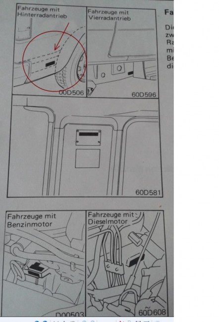

Witam Kolegów.
Według dokumentacji powinien on się znajdować po lewej stronie, chyba na ramie we wnęce lewego przedniego nadkola w mojej wersji czyli z napędem na tył, tylko dokumentacja dotyczy zabudowy standardowej a nie kempingowej. Załączone zdjęcie z dokumentacji pokazuje w którym miejscu powinny się znajdować numery, nr. silnika znalazłem, nr. identyfikacyjny pojazdu znalazłem na tabliczce znamionowej w kabinie, jednak nie mogę odnaleźć tego samego numeru we wskazanym miejscu na ramie.
Bardzo proszę o info. znawców gdzie on powinien się dokładnie znajdować i w jakiej formie i czy faktycznie w zabudowach kempingowych powinien on tam się znajdować.
Pozdrawiam serdecznie :roll:
W jakiej formie powinien być tam ten numer, czy nabity bezpośrednio na ramie, czy nabity na blachę?
Plik ściągnięto 403 raz(y) 67,5 KB

Chodzi o to, że w kabinie jest nabity numer zgodnie ze skanem z dokumentacji auta, ale ten sam numer powinien się znajdować na ramie a diagnosta nie przepuści bez tego numeru...

może nasz forumowy diagnosta oskp się wypowie, czy jak jest jeden vin wybity w kabinie, to trzeba szukać drugiego na ramie
Co to znaczy wybity w kabinie ? Tabliczka z lewej strony na podszybiu liczy się w USA i Kanadzie , ale nie w UE
Drugiego ,, na ramie '' nie trzeba szukać jeśli jest w Ducato np. na prawym nadkolu w kabinie ....

Wysłany: 2013-09-28, 22:43
Teraz doczytałem że chodzi o miśka a nie Ducato
Sprawdź pod prawym fotelem :spoko
Ahmed
Burak
Twój sprzęt: Bezdomny
Nazwa załogi: Buraki
Dołączył: 03 Lut 2009
Piwa: 207/306
Wysłany: 2013-09-28, 22:59
Lub na ramie za przednim prawym kołem :spoko
Tylko dobrze wyczyść to miejsce bo Miśki mają tendencje do korozji w tych miejscach :spoko

Wygląda na to, że kolega znalazł numer wybity pod siedzeniem, a dodatkowo każą mu szukać numeru na ramie, którego tam nie ma, a wg diagnosty powinien też być.
Czy są jakieś przepisy, które określają ile numerów VIN może być wybitych na pojeździe i jeśli jest ich więcej niż 1, to czy wszystkie muszą być czytelne?

§ 11. 1. Pojazd samochodowy wyposaża się:
1) w numer identyfikacyjny pojazdu (VIN) albo w numer nadwozia, podwozia lub ramy, umieszczony w sposób trwały na nadwoziu, ramie lub innym podobnym podstawowym elemencie konstrukcyjnym, oraz tabliczkę znamionową określoną w załączniku nr 4 do rozporządzenia;
