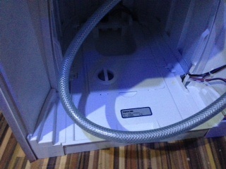

Wymieniam kibelek turystyczny na stacjonarny i
mam pytanie odnośnie kasety wc,do czego służy otwór od dołu,ten z trzpieniem krzyżowym?

Zapewne jest to odpowietrzenie (zasysanie powietrza) podczas spłukiwania.

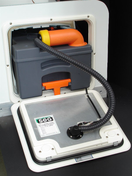

W obudowie wc jest "przedłużenie" tego otworu,tak się zastanawiam nad wykorzystaniem go do elektro zrzutu.A może ktoś ma coś takiego?

Pokaż cały kibelek i podaj typ, bo mogłem się mylić. W nowszych rozwiązaniach, jest odpowietrzenie oparów na zewnątrz zamocowane do odpowiedniego otworu w drzwiczkach rewizyjnych.

Może kolegom wystarczy to co pokazałeś, ale ja niewiele tu widzę. Powinieneś pokazać całą kasetę zewnątrz i dopiero interesujący Cię szczegół.

Jest odpowietrzenie kasety wypuszczające zapachy pod spód campera otwiera się ono przez nacisk prze wsuwaniu kasety dalej poprzez sitko w podłodze smród idzie pod spód cały czas (chyba że jest zamontowny dolny soog) jak nie ma otworu w podłodze to należy zrobić choćby w dzwiczkach albo inaczej wyprowadzić smrody w innym przypadku to capi.
Ja poprzez wyjęcie białej klapki nie otwieram krzyżowego zaworu a smrody odprowadzam
poprzez otwór w korku na dach elektrycny SOOG prawie bez chemi :idea

Jeszcze lepiej jest wyprowadzić na dach
