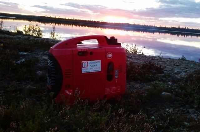

Ja używam KIPOR 1000W. Jak wyniosę go w krzaki na całą długość przedłużacza 15m to go właściwie nie słychać. Ładując aku (bez dodatkowego poboru) chodzi na wolnych obrotach. A jak potrzeba to i expres ciśnieniowy do kawusi pociągnie. POLECAM.
