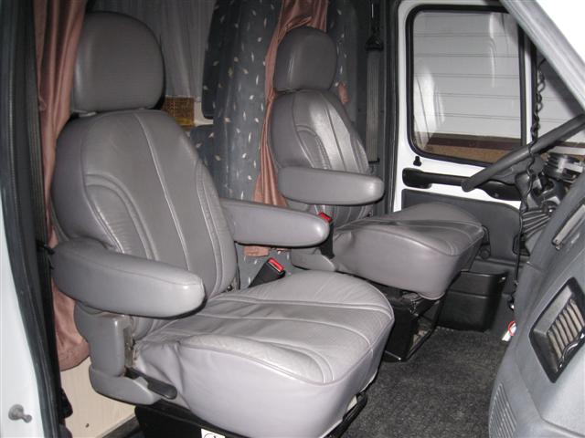

gdzieś kiedyś opisywalem
ale pozwolę sobie przypomnieć
do ducato II zakładalem fotele od forda windstara
pasowały bez najmniejszych przeróbek
miały za to po dwa podłokietniki, były skórzane z podgrzewaniem
no i kosztowały po 100zł
