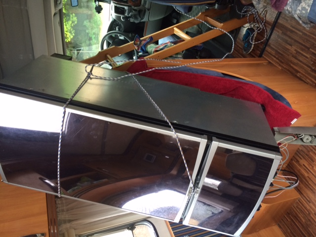

Dwa tygodnie temu moja lodówka (identyczna) zachowywała się dokładnie tak samo. Nie wytrzymałem tego stresu, że piwo ciepłe i wytargałem ją na środek kampera z pomocą kolegi i zrobiła parę fikołków. Druga połowa urlopu upłynęła już bezstresowo. :D
Sądząc po objawach przytkała ci się cyrkulacja w obiegu w rurach z tyłu. W związku z tym czynnik zbyt wolno cyrkuluje i całe 'zimno' oddaje do zamrażalnika (to wynika z konstrukcji, najpierw jest chłodzony radiator zamrażalnika). Sprawdź, czy na początek nie pomoże pukanie, walenie w agregat lodówki. U mnie wyraźnie wyczuwalne było miejsce zatkania rur, z jednej strony nie dało się przyłożyć ręki, a za tym miejscem rury były letnie. Walenie nie pomogło.
Po obrotkach, pukaniu może będziesz musiał wyczyścić dyszę palnika, bo sadza spada z komina. Płomień powinien wyraźnie syczeć.
Ewentualnie możesz sprawdzić omomierzem czujnik temperatury w lodówce, trzeba rozkręcić panel sterujący. Namierzyłem w necie instrukcję serwisową do tej lodówki i tam jest tabelka jak powinien zachowywać się ten czujnik, u mnie przy 15st miał 20kOhm i to było zgodne z danymi instrukcji.
Powodzenia, 2-3h pracy masz. 4 wkręty wewnątrz lodówki z przodu, za białymi zaślepkami i pozostałe których trzeba szukać w ścianach, w zależności od fantazji montażysty.

Oczywiście, że z zawartością. Musi zostać przynajmniej coś. Mi się udało zostawić pojemniczek z kawą (która pochłania zapachy lodówkowe). awa była wszędzie, w każdym zakamarku. Małżowina nie śmiała nic powiedzieć, bo lodówa naprawiona. :wyszczerzony:

Bydgoszczu - dzięki za podpowiedź, no i chyba to jest to. Odkręciłem te 4 śrubki od wewnątrz, kabelki i śrubunek gazowy od tyłu, ale za cholerę nie mogę znaleźć żadnych dodatkowych śrubek, a lodówka ani drgnie :gwm . Na siłę nie ma co ciągnąć bo mogę coś urwać, ale zaczyna mi brakować koncepcji gdzie szukać dodatkowego mocowania. Myślałem, że coś za tą maskownicą u góry z pokrętłami, ale tam też nic :roll:

Ja znalazłem śruby za drugim podejściem, wewnątrz szafki kuchennej, oraz pod jakimś elementem plastikowym. Ostre światło z tyłu i widać cienie wkrętów. Wyciągaliśmy we dwóch, jeden pchał drugi szarpał z przodu, daj znać jak wytargasz, ciekawe czy to to samo.
