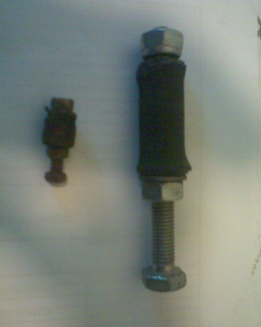

Od środka nie trzeba trzymać jeden klucz do przytrzymania za łeb śruby a dokręcasz nakrętkę poniżej która ściska kawałek wężyka.

Mirekl61 napisał/a:
Też ciekawe rozwiązanie :ok Musiałem to kilka razy przeczytać, bo nie zrozumiałem za pierwszym razem (brak jakielkolweik interpunkcji :pifko )

Mam jeszcze jedno rozwiązanie - kolega, mi przyniósł śrubę z kotwą do płyt gipsowych. Dwie łapki na sprężynie dociskają do płyty od tyłu podczas dokręcania. Mam też grube kawałki gumy, którymi kolega uszczelniał zbiornik z benzyną (nic się z tą gumą nie działo - czy diesel jest bardziej żrący/agresywny niż beznyna?). Jedyny problem z tą śrubą to jej wielkość - M5 tylko. Nie wiem, czy da radę.
Mam tez odpowiednio duże podkładki

Mavv serio wykręć dekiel z pływakiem i tam kawał miejsca żeby rękę wsadzić i od środka to porządnie zrobić. Nie wiem jak u Ciebie, ale Jumper (Ducato) ma dostęp do niego od kabiny przy fotelu kierowcy. Nie trzeba demontować zbiornika. 8 wkrętów (4 + 4), 30 sekund wykręcania wkrętarką i można grzebać przy zbiorniku. Może tam podobnie masz?
Ta śrubka z fotki, to do wieszania obrazków w karton gipsie, a nie uszczelniania zbiornika. :-/
