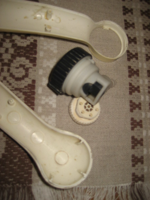

Witajcie.Mam problem z prysznicem.Po zmianie pompy ciśnieniowej na nową przepuszcza mi zawór w rączce prysznica /foto/ a nie umiem jej rozebrać.Natomiast zawór -mieszacz /foto/ zabudowany na umywalce nie zamyka przepływu tylko miesza ciepłą z zimną- czy możliwe jest, że zgubiła mu się funkcja zamykania ?

W tym wszystkim najbardziej chodzi o to czy ten mieszacz ma
w sobie zawór czy nie bo zawsze zamykałem wodę zaworem w słuchawce.
A nie mogę wyjąć mieszacza bez roznitowania i rozklejenia blatu umywalki.
Chyba ,że obniżę tak ciśnienie na pompie ,że słuchawka nie będzie przepuszczać.
Ale na razie to mi nie wychodzi poprzez kręcenie śrubką w pompie.

Jak na razie doczytałem to mieszacz może nie mieć pozycji
całkowitego zamknięcia przepływu , a może w krańcowej pozycji
mikrowyłącznikiem wyłączać pompę nie mając mechanicznego zaworu.
I chyba taki przypadek mam ale bez mikrowyłącznika . Wtedy słuchawka prysznica
musi mieć 3-położeniową regulację :zamknięcie ,prysznic ,jednolity strumień
z stopniowaniem przepływu pomiędzy pozycjami.
Czyli nie ma co ingerować w mieszacz tylko wymienić lub naprawić
zawór w słuchawce .Ale nie umiem jej rozebrać.

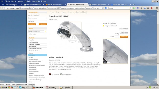

Chyba tak .Bo po co byłby zawór w słuchawce prysznica - kranu.
Obniżyłem ciśnienie ale dalej cieknie.
Do końca nie umiem rozebrać tej słuchawki.Może ktoś ją rozbierał?

ja mam mieszacz nowy bez mikrowyłącznika i nie zamyka on wody tylko miesza do zamykania jest kran albo zawór w słuchawce

Dzięki za tą informację.
Kupuję więc słuchawkę z trzema funkcjami z Reimo i mam
nadzieję ,że da ona radę zamknąć wyciekanie wody
przy tej nowej pompie.
Pozdrawiam hydraulików-kamperowiczów
Ryszard
