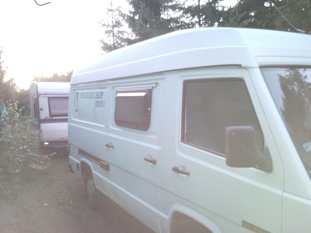

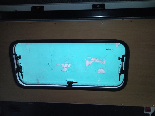

Skopiowałem mój stary post. "Ja okna kupiłem do niewiadówki . 2 sztuki kompletne wym. otworu 800x350 (teraz wkleję odpowiedź na pytanie odnośnie ceny którą przysłał mi sprzedający ).
Witam,
Podaję ceny:
Okno podwójne barwne 800x350 – 195x2szt.=390,00zł.
Zawiasa okna 25,00złx2szt=50,00zł
Uszczelka 34x2szt.=68,00zł. (uszczelka na ścianę 25mm)
Nakładka zawiasy 2x4szt=8,00zł.
Klin uszczelki 5x1,5=7,50zł.
Klin ozdobny 1,50x2szt.=3,00zł.
Wysyłka 23,00zł.
Razem 549,50zl.
Sprzedający to "Darius-Przyczepy" nick z allegro.Najlepiej zadzwonić bo nie wszystko ma wystawione.Okna można zobaczyć tu http://go-market.pl/Czesc...,categories.xml Nie wszystko tam mają bo okno 800x350 jest pojedyńcze i bezbarwne a ja kupiłem podwójne i ciemne. Jeszcze link do sklepu http://www.darius-przyczepy.pl/
Może ktoś skorzysta."Do tego trzeba dorobić ramkę ze sklejki lub płyty osb i po wycięciu otworu przymocować od środka pojazdu.Na tą ramkę przychodzi uszczelka. Zdjęcia są kiepskiej jakości ale innych nie miałem.Na zdjęciu od środka na oknie jest jeszcze folia ochronna i dlatego są takie refleksy świetlne.
a tak w środku
