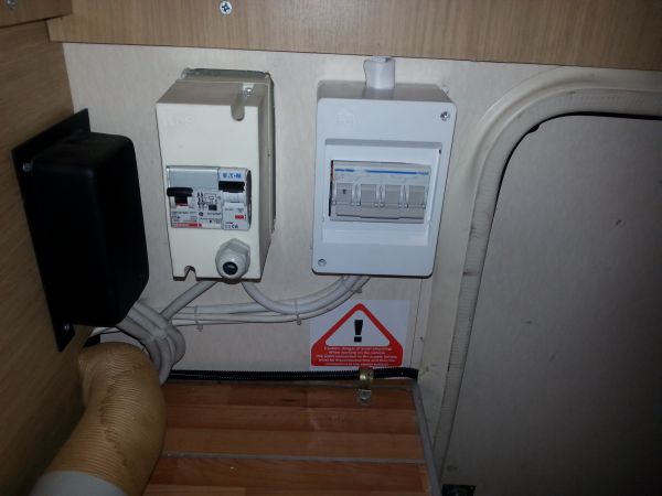

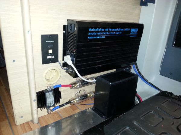

ARCADARKA
Twój sprzęt: Pojazd specjalny
Dołączył: 06 Sty 2008
Piwa: 85/99
Skąd: STOLYCA
Wysłany: 2014-03-10, 08:07
Trzeba wszystko,,robić z głową,,,,i będzie,,,,hulać,,,,,,KOKO :shock:
klima musi być spasowana ,,,,przetwornica z przełącznikiem pierwszeństwa,,rozdzielacze,,prądu ,,,,oczywiście,,alternator,,pow 140 A i mocne,aku odpowiednie okablowanie,,,,,,zabezpieczenia,,,,,,,,,co najmniej 200 A itd,,,,,,,,, :bigok :bigok :bigok
Plik ściągnięto 4475 raz(y) 55,65 KB
Plik ściągnięto 4472 raz(y) 41,44 KB
Darek
