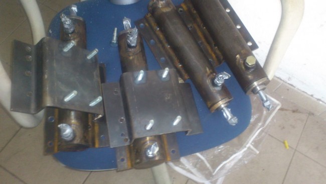

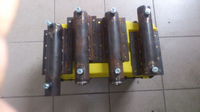

Około 1,5r temu byłem u znajomego który zawodowo zajmuje się hydrauliką siłową a konkretnie samochodami które wyworzą drzewo z lasu i transportują do miejsca przeznaczenia.
Zaproponowałem budowę systemu do poziomowania camperów .
Zapomniałem o tym jakieś 3 miesiące temu przy przypadkowym spotkaniu On mówi mi że wykonał siłowniki.
Zmusił mnie tym do kontynuacji.
Pokażę etapy prac. na prośbę Bogdana

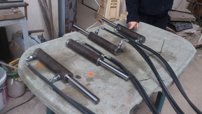

Gołe siłowniki na próbie
Plik ściągnięto 91 raz(y) 108,15 KB

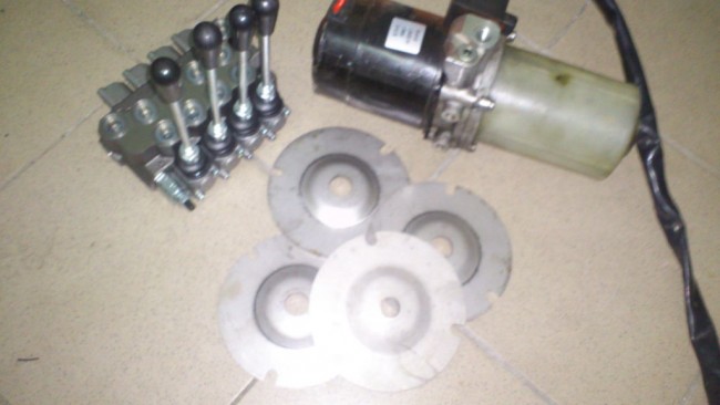

szykowany osprzęt -tylko propozycja
Plik ściągnięto 75 raz(y) 72,39 KB

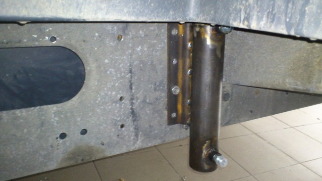

przyspawane uchwyty
Plik ściągnięto 72 raz(y) 74,75 KB
Przymiarka tylnego siłownika
Plik ściągnięto 76 raz(y) 85,75 KB
Przygotowanie do malowania proszkowego
Plik ściągnięto 74 raz(y) 75,98 KB
Plik ściągnięto 89 raz(y) 64,74 KB
KoKo

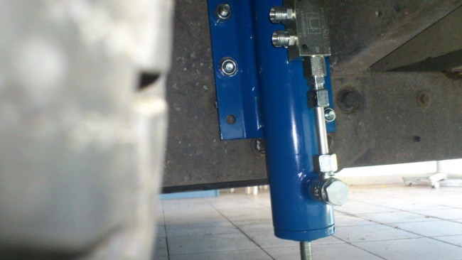

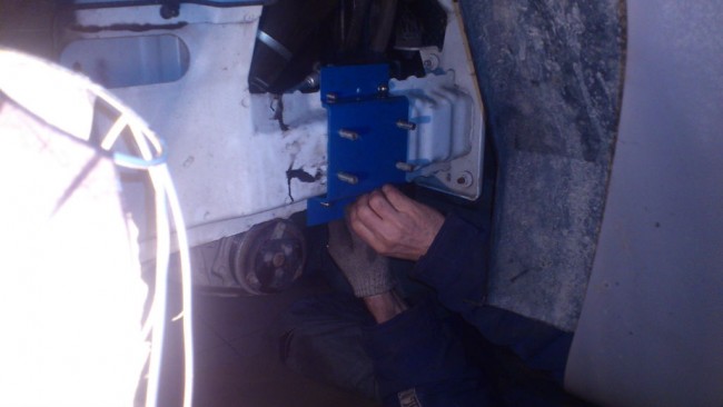

Powyższa fotografia pokazuje adapter potrzebny do zamocowania siłownika prawy przód.
Wszystkie elementy przed malowaniem były zamontowane i zdemontowane.

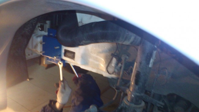

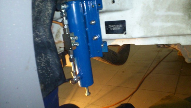

Lewy przód w trakcie montażu
Plik ściągnięto 79 raz(y) 67,89 KB
Lewy przód zamontowany
Plik ściągnięto 74 raz(y) 76,66 KB
tył dużo łatwiejszy zmontowany
Plik ściągnięto 82 raz(y) 73,46 KB

Pompa i automatyka prawdopodobnie będzie z USA gdyż Europejskie firmy nie sprzedają
tylko montują bądż w fabryce ew u dealerów czy w serwisach cena kpl w elcampie ok.20tys zł
Cena kpl w USA z silownikami 1/3 plus 300$ montaż zamówiłem pompę sterowanie el. gdyż siłowniki mam 900$
