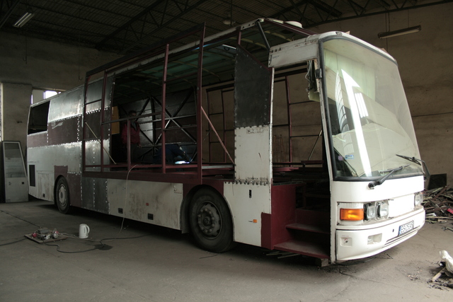

Dobrze widzisz, to slaid. Jest łożyskowany. Prowadnice poruszają się w sumie na 14 łozyskach (jedna strona). Wykonanie slaidu wymagało w tym przypadku zaprojektowania podwójnej podłogi(konieczność ukrycia prowadnic i napędu). Wagę jednego slaidu szacuję na ok 600kg. Oczywiście mówimy o gotowym elemencie. Zdaję sobie sprawę z tego, że element jest stosunkowo ciężki, ale po pierwsze auto będzie jeździło m.innymi po polskich dziurawych drogach, a po drugie jest wykonany ze stali(opcjonalnie aluminium) i to daję sporą wagę. Napęd slaidu elektryczny. Pozdr

Kolego "Nomade"! Wykonanie slajdów to owoc moich przemyśleń. Możesz nie wierzyć, ale nie mam rysunków. Jest to prototyp, który wykonuję praktycznie "na wyczucie". Jak na razie założenia teoretyczne które wprowadziłem w czyn sprawdzają się. Pytasz czy konstrukcja ze zdjęcia jest na sprzedaż? Na tym etapie budowy niestety nie. Chcę doprowadzić do końca moje dzieło. A wtedy, jeżeli się okaże, że poziom techniczny i estetyczny jest do zaakceptowania przez potencjalnych zainteresowanych, będę mógł złożyć propozycję przebudowy kolejnego autobusu na camper.
Oczywiście, jeżeli jesteś zainteresowany techniczną stroną przebudowy, to zapraszam serdecznie do Ostrowa Wielkopolskiego. :ok
P.S.
Wykonanie slajdów wymaga podwyższenia dachu autobusu o ok 50cm. Ale o tym już na miejscu o ile chciałbyś do mnie zajrzeć. :)
Slajd zamknięty.
Slajd otwarty.
Atak wyglądał pacjent przed zabiegiem.

Dorzucam kilka fotek. Nadwozie nabiera kształtu. Udało się zrobić dach nad kierowcą i pasażerem.
Całkiem sporo miejsca!
Teraz też :wyszczerzony:
