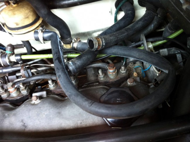

Wysłany: 2015-06-06, 14:38
Chłopaki, zrobiłem tak jak na foto.
Odłączyłem obieg nagrzewnicy całkowicie.
W miejsce (od trójnika do tej puszki) zrobiłem pętlę "U" ale w tej pętli wsadziłem korek z malutką dziurką coby ew. powietrze mogło przejść.
