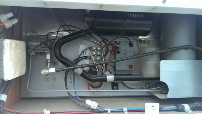

Witam,
Uprzejmie proszę o pomoc w zakresie naprawi lodówki Dometic.
Działa na 12V i 230W, niestety przestała chłodzić na gaz.
Stało się to przy wymianie butli, dlatego obstawiam że coś wymaga teraz przeczyszczenia.
Załączam zdjęcie układu po zdemontowaniu kratki wentylacyjnej.
Jeśli ktoś będzie uprzejmy, to proszę łopatologicznie napisać co powinienem zrobić.
Ewentualnie może jest ktoś w pobliżu Zielonej Góry kto mógłby pomóc oczywiście odpłatnie.
Dzięki.

Przeglądałem to wcześniej, ale dla mnie to czarna magia.
Dlatego załączyłem zdjęcie, żeby ktoś mi napisał co do czego służy i jak to ugryźć.

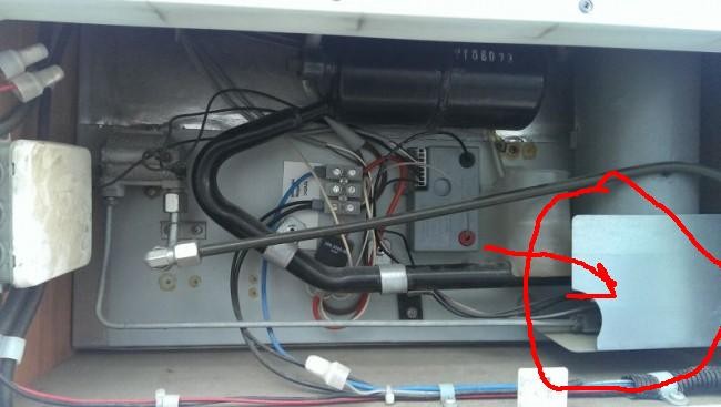

a odpala na gazie jest płomień z kominka czuć spaliny
na zdjęciu zaznaczyłem gdzie jest palnik jeśli coś się przytkało to tylko tam
nie czyści się dyszy drutem można przedmucać

odpala na gazie, jest płomień ale nie wiem jak wysoki; spalin nie czuć
Piwa: 477/990
Wysłany: 2014-05-30, 10:34
działa.............jeśli grzeje.. to ma tak delikatnie grzać . sprawdź za 30 min czy zimno w lodowce sie robi

Próbowałem ze 2h i nic nie chłodzi.
