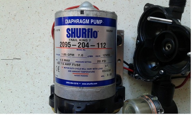

Załączam informacje pozyskane nt. pomp SHURflo
Pompa 2095-204-112 a 2095-204-412 to to samo pierwsze to był numer dla producentów kamperów drugi numer był dla dystrybutorów części zamiennych.
Dystrybutor w Polsce: Aura S.J., Ul. Przestrzenna 13, 70-800 Szczecin
Tel: +48-91-4613992, Fax: +48-91-4613741, E-mail: aura@aura.szczecin.pl
Warto też kontaktować się z Panem Boguszem Łyskawa tel kom. 500656722
Szkoda tylko że mam do pompy i filtra koszmarny dostęp, muszę rozebrać pół kampera

No i kolejny etap zakończony, właśnie dzisiaj dostałem od Pana Bogusza Łyskawa nowiutki zestaw naprawczy który bezzwłocznie zamontowałem i pompa działa jak nowa. Jutro montuję w camperze.
Jeżeli ktoś ma problem z Shurflo polecam Pana Bogusza (bogusz.lyskawa@gmail.com).
Jedyne co to bardzo trudno się do niego dodzwonić. |

| W mojej pompie poszła membrana, niestety musiałem kupić całą pompę, w sklepie w Niemczech poinformowali mnie że części zamienne nie występują. |

Zaczęło u mnie kapać.wymontowalem puściłem fotki, membrany.
Bogusz ściągnął z (D)w piątek doszło do mnie.
Złożone jest

Padła mi membrana, nie za szybko,wymieniłem w zeszłym sezonie.
Może zamontować filtr wody.przedluzy żywotność |

Mój problem z pompą wody zaczął się od cieknącej baterii w łazience. W wyniku przepuszczania wody z powodu zużytej uszczelki co chwilę włączała się pompa, bo spadało ciśnienie w układzie. Po naprawie baterii przestało kapać, ale pompa zaczęła fiksować. Cały czas działa i nie chce się wyłączyć i do tego w układzie jest strasznie dużo powietrza. Po ustabilizowaniu się strumienia wody, tj. po ujściu powietrza ciśnienie wody jest bardzo małe. Ponadto zauważyłem, że pompa zaczyna nieznacznie przeciekać i widać wodę na bojlerze.
Co może być powodem takiego stanu rzeczy? Czy pompa ostatecznie padła, czy jest jeszcze do naprawy? |

Jak już z pompy (męmbrany)kapie. To jest do wymiany ta czarna część
Namiary na kupno są w tym wątku .
Puść fotki do Bogusza,oczywiście rozkręcić mębranie, (jest parę typów. )oj |
