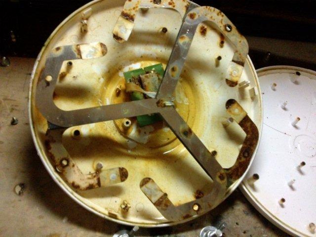

To jest to samo co Maximum MDA-100. Bardzo dobra antena jeśli chodzi o odbiór. Jednak mimo, że jest dedykowana do jachtów nie jest odporna na korozję. Na zdjęciu widać wnętrze mojej po dwóch sezonach na dachu campera. Mocno ją skrytykowałem w innym wątku o antenie. Po rozeznaniu rynku kupiłem jednak drugą taka samą (przyklejony postument, otwory w dachu) jednak od razu ją rozkręciłem-górną pokrywę. Jest ona skręcona trzema wkrętami, a producent nie przewidział tam żadnej uszczelki. Ułożyłem klej SIKA 221 pomiędzy dwoma połówkami na całym obwodzie, skęciłem 3 wkrętami i dodatkowo uszczelniłem po wierzchu cała szczelinę klejem SIKA 221. Myślę, że teraz posłuży dużo dłużej. Po zamontowaniu odbiór cudowny. Starą wyrzuciłem - niestety nie zadbałem o gwarancję. Bez tego zabiegu nie warto jej montować. W czasie jazdy w deszczu woda wdziera się do środka. Dla jakości odbioru i wygody (dookólna) warto wydać te 200 zł. Moją kupiłem w Eltexco.pl za 206 z wysyłką.
Plik ściągnięto 6071 raz(y) 49,86 KB

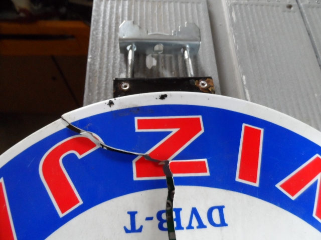

kodi napisał/a:
Jak to się sprawdzi w terenie - zobaczymy, ale jestem dobrej myśli.
miałem taką a gdy pojechałem ponad 100km/h to popękała, teraz kupiłem drugą podobną i wzmocniłem ją dodatkową obejmą blaszaną od góry to jest O.K.
Albo wolniej jeździć. Moja działa podczas jazdy.

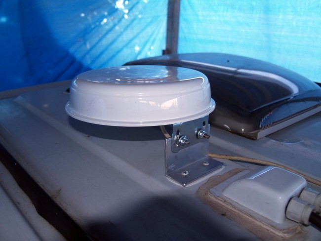

Socale - Twoja robota jest świetna, ale jak to wozić na dachu? Osobiście robię tak by coś zamontować ,najlepiej na stałe i zapomnieć o temacie. A tak muszę podpinać, wystawiać itp. Za dużo roboty.
No fakt, trzeba na drabinkę za każdym razem wejść. Ja mam maszt z tyłu auta, więc wspinam się na 2 szczebelek i zapinam antenkę, kłopotu więc nie ma.
Ale pomyślę nad stałym mocowaniem...
Moja antena to sam drut, opór powietrza będzie znacznie mniejszy niż obudowanej.

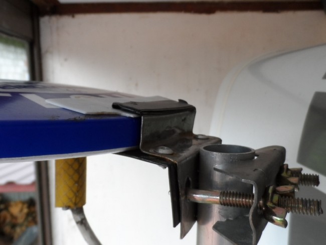

Wysłany: 2014-04-28, 11:01
kodi napisał/a:
może faktycznie warto ją wzmocnić
warto, a ta blacha od góry w tym miejscu nie ma wpływu na odbiór bo tu jest przerwa anteny na zasilacz, tak jak pisałem odbiera na otwartej drodze, a u mnie nawet w garażu przy otwarej bramie. :spoko
pęknięta stara
wzmocniona nowa
Plik ściągnięto 51 raz(y) 234,33 KB

rawicki@op.pl napisał/a:
kodi napisał/a:
Teraz kumam. Wzmocniłeś przy samym mocowaniu.
Myślałem, że całą czaszę od góry spiołeś jakąś obejmą.
Socale wejdę na dach i zrobię fotkę - zobaczysz jak to fajne wygląda.
Pozdr

Tak jak obiecałem.
Fotka z dachu gdzie mam antenę.
Plik ściągnięto 50 raz(y) 79,02 KB
