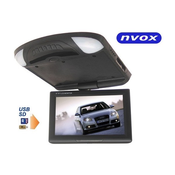

Moim zdaniem bardzo faje rozwiązanie to telewizor podsufitowy zamontowany zamiast lampki.
Najprostszy model. Najczęściej ma lampkę której miejsce zajął i składa się gdy jest niepotrzebny nie drażniąc złodzieja i nie przeszkadzając gdy jest niepotrzebny np w nocy. Ponieważ służy tylko za monitor od kamerki to działa w dzień jak lusterko wsteczne.
Sprawdzone rozwiązanie, polecam.
Dla naprzykładu taki:

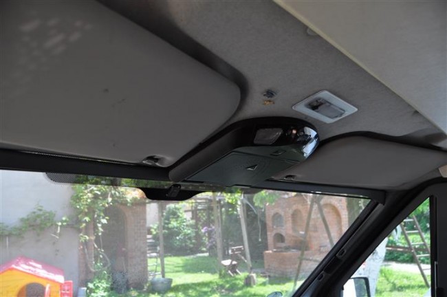

Wysłany: 2014-05-21, 11:34
Bronek napisał/a:
Szkoda tylko ,że zasilanie ( Ducato) lampki podsufitowej jest tylko po załączeniu stacyjki.
Nie zapala się lampka po otworzeniu drzwi?
Bronek napisał/a:
Pewnie tez trzeba się będzie zabawić w "wycinanki"
Nie wiem jak w Fiacie, w Fordzie nic nie trzeba było wycinać. Dorobiłem tylko z aluminiowej blachy jakby przejściówkę przykręcona do wspornika w dachu, z tamtej strony podsufitki.
Jeśli nawet nie ma tam zasilania albo jest po stacyjce to i tak trzeba kabelek od kamerki doprowadzić. W słupkach jest dużo miejsca na kable.
Zresztą zasilanie po stacyjce jest OK bo automatycznie włącza się monitor podczas jazdy a mam włączony cały czas bo robi za lusterko.
W tym wypadku jest jeszcze konflikt interesów z nawigacją, bo albo lusterko albo nawigacja. Lubię widzieć co dzieje się za mną z tyłu na drodze a w lusterkach bocznych nie widać.

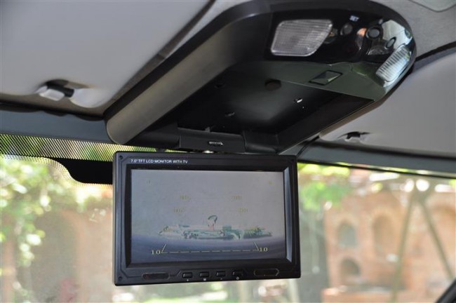

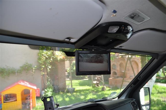

Monitor działa w trzech funkcjach:
Jako lusterko wsteczne
Plik ściągnięto 183 raz(y) 89,64 KB
Jako kamera cofania
Plik ściągnięto 183 raz(y) 83,38 KB
Kamera zrzutu szarej wody
Plik ściągnięto 190 raz(y) 85,59 KB
Plik ściągnięto 189 raz(y) 83,26 KB
