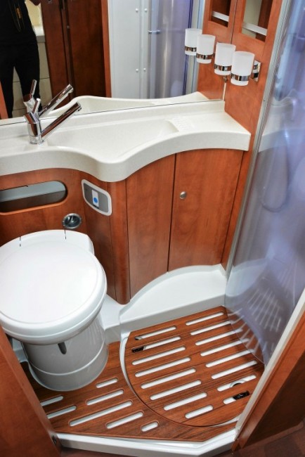

Na fali opisów popękanych brodzików na ostatnim wyjeździe zainteresowałem się jak tam u mnie w tym temacie.
Brodzik na razie i stanie idealnym ale przy mojej masie ok 90 kg :oops: na środku pracuje dość wyraźnie . Zaczynam tropić i co??? Zwykła fuszerka albo świadomie tak zrobili że Brodzik wisi w powietrzu 2 cm nad podłogą :roll:
Dojście tragicznie słabe , tylko widać przez szparkę.
Jak zapobiegać popękaniu brodzika , boję się tam coś wytrysnąć żeby nie przedostać. Może ktoś stosuje drewniane \ plastykowe kratki na podłogę - czy to się sprawdza :?:

Praktycznie, za wcześnie się wypowiadać,teoretycznie,na pewno rozkłada nacisk.
Plik ściągnięto 16 raz(y) 136,2 KB

Ja dwa lata temu przy użyciu cienkiej rurki wtrysnąłem trochę pianki w kilka otworków i od tej pory mam spokój :ok

Dokładnie jak pisze Robert. Pianka niskorozprezliwa załatwi sprawę.
Nie załatwi ! jeszcze może pogorszyć. Wydeptasz ją na środku i ona już się nie podniesie i pęknięcia muszą nastąpić. Przy 2 cm nad podłogą jak dobrze na pięcie staniesz to już nieszczęście gotowe, na środku może dojść do podłogi i się oprze ale bliżej boku już nie i strzeli. Tą przestrzeń należy wypełnić czymś co się nie wydepce, płyta w całości lub kratownica z listewek (będzie lżejsza ).Na to cienki filc lub siknąć cienko pianką i przykleić żeby nie trzeszczało przy chodzeniu.
Podłoga oczywiście jest super, rozkłada ciężar i zabezpiecza powierzchnię przed porysowaniem (sama również powinna być podklejona).

nie mam możliwości żebym bez większej ingerencji tam się dobrać , na już raczej kratka jak u Henryczka , rozłoży przynajmniej masę.
nigdy nie brałem tego pod uwagę ponieważ jeżdziłem tylko na pożądne kempingi ale ostatnie kilka większych wyjazdów bez planowych na kempingi pożal się boże wymusiło odgracenie prysznica :) i takie właśnie nie korzystne obserwacje . podłogę pod prysznicową mam dostępną bo mam zimówkę z podwójną podłogą i mógłbym się tam nawiercić i wcisnąć np silikon :idea
ciekawe jak by się zachował :?:
