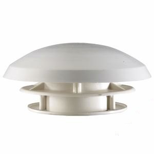

Ja kupiłem takiego typu, niskie i maja 10cm. Do tego w łazience i kuchni wepcham wydajne wentylatory 10cm, a w sypialni może bez wentów.

Ten z ebaya to był jedyny, jaki znalazłem. Jestem teraz na etapie przeszukiwania ponad 10000 przedmiotów :mrgreen: i oglądania, co się może przydać.
Właśnie nie chcę takiego komina - wolałbym coś dyskretniejszego. Popatrzę jeszcze w sklepach, które handlują tylko rzeczami do kamperów. Pewnie to będzie najpewniejsze miejsce ;)

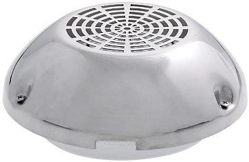

Bede na dniach w Polsce, to zajrze do JULI. A tymczasem znalazlem u siebie takie cos:
Grzybek
Maja jeszcze takie cos:
Napedzany wiatrem
Chyba bralbym ten pierwszy.

Mavv ten pierwszy za €16 toż to to samo ci Ci wkleiłem i ja kupiłem na alle-tanio po chyba 32zł. Będziesz w Polsce to przy kursie ~4,15 masz po €7,70. Jeśli tylko jeden to do przeżycia takie 16 jurków. Ale np. ja 4 szt. montuję (łazienka, kuchnia - okap i 1 albo 2 nad sypialnią).
Przy 1 to już jakieś piwa za różnicę kupisz, a przy 4 szt jak ja to ... :-P
Oczywiście jak zawsze Twoja decyzja. Ja tu tylko pomysły na piwo za free podrzucam :mrgreen:

Dokladnie, bede w PL, to na allegro zakupie. Rzeczywiscie ten sam. :)
A za zaoszczedzone jurki bedzie browarek :diabelski_usmiech
