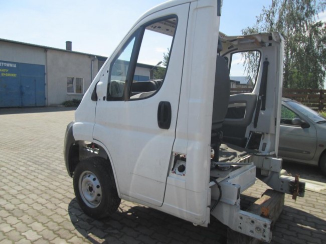

Koledzy, czy jeździcie kamperami na podwoziu AL-KO?
Chodzi o to, że jechałem przez jakiś czas za kamperkiem z zabudową na ramie AL-KO, a później rozmawiałem z jego właścicielem. Skarżył się on ma zbyt niskie zawieszenie, a przy pełny obciążeniu były momenty, że ocierał zbiornikiem szarej wody o asfalt.
Stąd moje pytanie czy lepiej pozostać przy Pianale, czy zmienić na AL-KO.
Samochód już mam, zabudowę będę robił sam.
Ponieważ auto było uszkodzone, do naprawy jako dawcę, kupiłem nieużywaną kabinę Ducato przeznaczoną do budowy kampera z dokręcaną ramą AL-KO. Rama AL-KO jest obniżona w stosunku do normalnej rany o około 12- 15 cm.
Na wschód i nie tylko... :)

Robold
Dołączył: 17 Cze 2007
Piwa: 18/19
Skąd: Giżycko
Wysłany: 2014-09-01, 15:25
Zgadzam się, że rama / zawieszenie AL-KO jest dobrym rozwiązaniem.
Tylko czy w moim przypadku też, zobaczcie jak nisko jest mocowana ta rama
- stąd moje pytanie, czy ktoś jeździ i ma doświadczenie z tego typu ramą i kabiną.

Robold napisał/a:
Ja mam orginalną, niską ramę Fiata, rozstaw kół poszerzony do 1800 mm, rama al-ko ma wysokie podłużnice przez co ma niski prześwit, rozmawiałem z właścicielem kampera na tej ramie, mówił że przy wjazdach na promy haczył ramą i dlatego dorobił na końcu ramy rolki. Moim skromnym zdaniem rama al-ko jest bardzo dobra ale nie jest kompatybilna z kabiną Ducato. :ok

Wysłany: 2014-09-01, 21:34
Rawic, dlaczego w takim razie uznane firmy budują campera na AL KO? Sądzę, że nie masz racji.

zibikruk napisał/a:
owszem ale tutaj mówimy o kabinie Fiata Ducato do kampera niezintegrowanego. :ok

Robold napisał/a:
A jak chcesz taką "zamianę" a raczej przeszczep zalegalizować?
