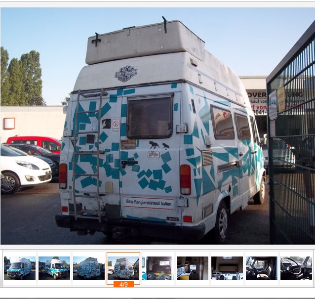

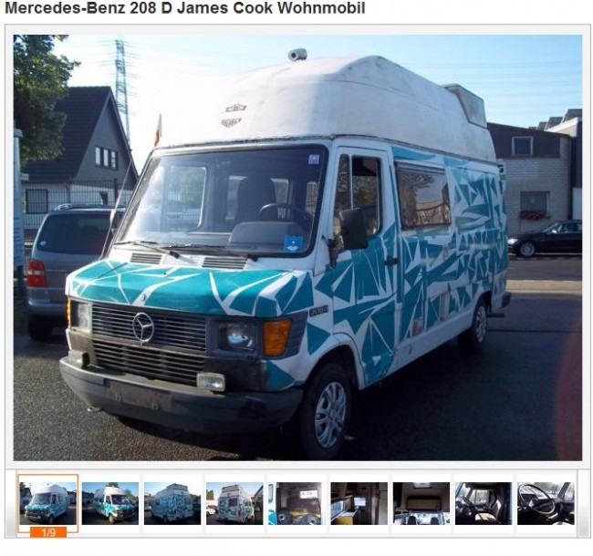

Wysłany: 2014-09-01, 13:35   KACZKA MERCEDES 208
heloł
robimy zakupy znaczy się olej filt i filt powietrza
powiecie mi jaki najlepiej walać ?
ps. pozbyłem się naklejek
