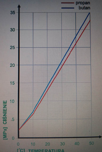

Niebezpieczeństwo grozi gdy butle w ciemnym kolorze wystawi się na bezpośrednie działanie słońca w upalny i bezwietrzny dzień, bez możliwości schładzania i tylko wtedy gdy są napełnione bez poduszki gazowej, zatem wadliwie.
Rozpatrując wpływ rozszerzalności na bezpieczeństwo zauważmy, że tak długo jak nad zwierciadłem znajduje się poduszka gazowa, ciśnienie panujące w butli odpowiada wartości ciśnienia nasycenia dla danej temperatury. Przy wzroście temperatury wzrasta również ciśnienie i równocześnie następuje wzrost objętości cieczy.
Może się zdarzyć, w przypadku zbyt małej objętości poduszki gazowej (co może mieć miejsce w trakcie napełniania butli na stacjach autogazu), że faza ciekła wypełni całkowicie wnętrze butli. Od tej chwili wzrost ciśnienia cieczy przy wzrastającej temperaturze jest znacznie szybszy niż wynikałoby to z krzywej parowania. Najlepiej zjawisko to obrazuje wykres.
W przypadku, gdy przepełniony zbiornik osiągnie temperaturę 40°C ciśnienie w zbiorniku wyniesie ponad 30MPa i w konsekwencji musi dojść do rozerwania butli. Przy wzroście temperatury o 1°C, przyrost ciśnienia wynosi 0,7-0,8 MPa, i tak np. jeżeli butla została napełniona całkowicie propanem-butanem w fazie ciekłej przy temperaturze 5°C, a następnie zostaje wstawiona do pomieszczenia o temperaturze 25°C, to rzeczywiste ciśnienie jakie może wystąpić obliczymy ze wzoru:
P = P -At
P = 0J5-20 = 15 MPa
gdzie:
Pw - współczynnik wzrostu ciśnienia w odniesieniu do 1°C (dla mieszaniny propanu-butanu
można przyjąć 0,75 MPa),
At - rzeczywisty przyrost temperatury.
W analizowanym przypadku, rzeczywiste ciśnienie w butli może wynieść 15 MPa.
W tego typu zbiornikach (zaprojektowanych zgodnie z wymaganiami UDT) rozerwanie butli następuje przy ciśnieniu powyżej 9 MPa dla butli o pojemności 27 dm3 i 11 MPa dla butli turystycznych.
Butla 27 dm3 to jest właśnie ta nasza 11-kilowa. Nie należy jej zatem napełniać ilością gazu większą niż 24 dm3.
Z butlami turystycznymi jest o tyle łatwo, że przy ich napełnianiu korzystamy z odpowietrznika będącego zarazem wskaźnikiem poziomu cieczy.
Michale, rozpisałem się troszkę ale to dlatego, że poruszony przez Ciebie problem interesuje wielu Kolegów.
Skorzystałem z wykresu opublikowanego przez st. kpt. mgr inż. Tomasza Wiśniewskiego,
wykładowcy w Szkole Aspirantów PSP w Poznaniu .
Plik ściągnięto 6846 raz(y) 54,39 KB

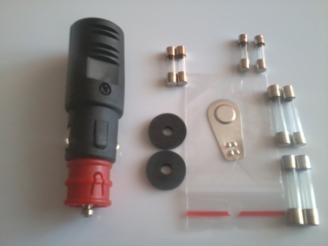

Popieram... Proponuję zakup kompletu nowych uszczelek - co prawda, do butli turystycznej, ale nie tylko...
W pakiecie także malutki komplecik bezpieczników do ladowarek, przetykacz dyszy palnika do gotowania, oraz wtyczka zapalniczki - nie wymaga lutownicy, wystarczy srubokręcik, albo nożyk.
