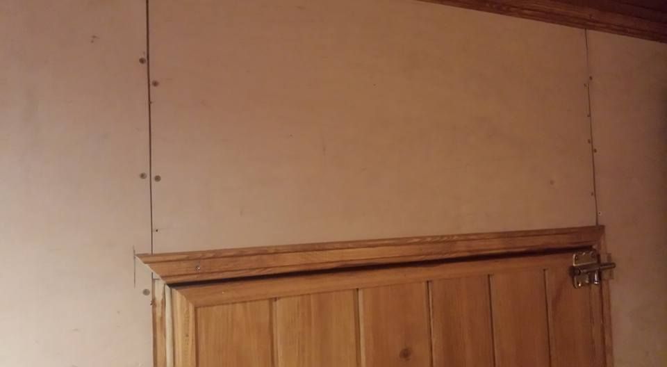

Witam Panów, troche mnie tu nie było bo po tym jak zrobiłem kamperka który nadawał się do urzytku pojechałem w świat.. no ale przyszedł czas na wykończenie. Mam następujący problem. Mam ocieplone styrodurem sciany obite sklejką które chciałbym jakoś ładnie wykończyć.
Na początku kupiłem sobie materiał który chciałem przykleić na sciane. Jednak z niewiedzy kupiłem coś o bardzo niskiej gramaturze kierując się tylko względami estetycznymi. Tapicer powiedział mi że nie da rady tego przykleić bo przejdzie klejem i będą plamy trzeba najpierw przeszyć gąbką obić pojedyńczy panel i dopiero przykręcać a później listwy maskujące.. pomysł nie do przyjęcia. Obecnie zrezygnowałem z materiału i myślę o zaszpachlowaniu przerw między sklejką i położeniu tapety. Kwestia tylko jak wyrównać nierówności aby tapeta siadła "gładko" ? Jakieś pomysły Panowie?

Pomysł do wykonania, ale masa pracy, a efekt niepewny. Mimo wszystko proponowałbym zakup materiału tapicerskiego do wykończenia samochodów ( do wyboru i koloru, gramatury itp., ceny również) i przyklejenia go do ściany klejem kontaktowym. Szybko, ładnie i pewnie. Koszt porównywalny, efekt ładniejszy. Zamaskuje wszystkie nierówności. :spoko

Dziury i nierówności oczywiście należy zaszpachlować,wszelkie górki zeszlifować,wiadomo ma być gładko.
Możesz kłaść tapetę(zwykłą,zmywalną,natryskową itd.)folie samoprzylepne,materiały tapicerskie,wykładzinę remontową(tania i szeroka)panele,wykładzina podłogowa i ...co dusza zapragnie i co na danej ścianie się sprawdzi.

Nie widzę co dokładnie chcesz wykleić.
Na sciany nie nadaje się tkanina , na sufit może być , ale na laminacie.
Można zastosować Eko , ale tu też uwaga.
Eko musi być odporne na różnice temperatur , czyli z większym PU.
Wszystkie te dostępne po 20 zł nie sprawdzą się na dłuższą metę.
Zasadniczy błąd przy budowie czyli zamiast sklejki dedykowanej z laminatem zastosowałes zwykłą i teraz jest problem jak to wykończyć.

Wg mnie jeżeli coś mamy kleić do sklejki, to chyba najlepiej tapicerkę samochodową,
z dodatkową warstwą pianki, która dość fajnie niweluje niewielkie niedokładności w strukturze
sklejki lub też jej łączenia.
Co do kleju to proponuję zakupić opakowania 5-10 litrowe i nanoszenie go za pomocą kompresora
i pistoletu do lakierowania, po odpowiednim ustawieniu można to wykonać bez większego problemu, a i koszt takiego rozwiązania jest akceptowalny :lol:
Ważne jest aby klej nanosić na obie łączone powierzchnie i tapicerką naklejać praktycznie bezpośrednio po tym, gdy czekamy za długo klej zaczyna dość szybko wiązać i może się okazać, że nie mamy już możliwości korekty po dołożeniu materiału do sklejki.
A ewentualna próba korekty kończy się zazwyczaj oderwaniem warstwy pianki od tkaniny i trzeba
skrobać/szlifować sklejkę i docinać nowy kawałek tapicerki :(
