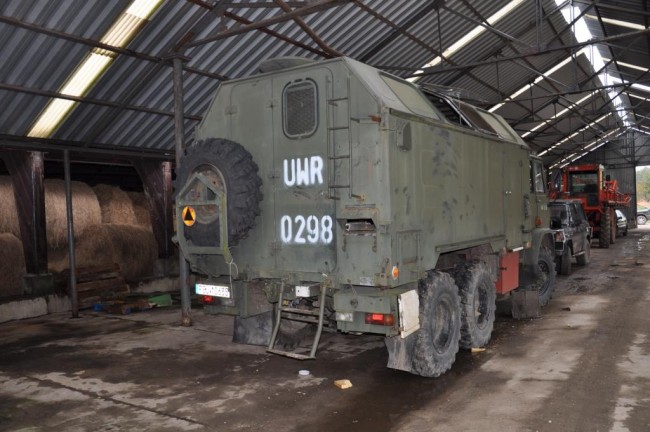

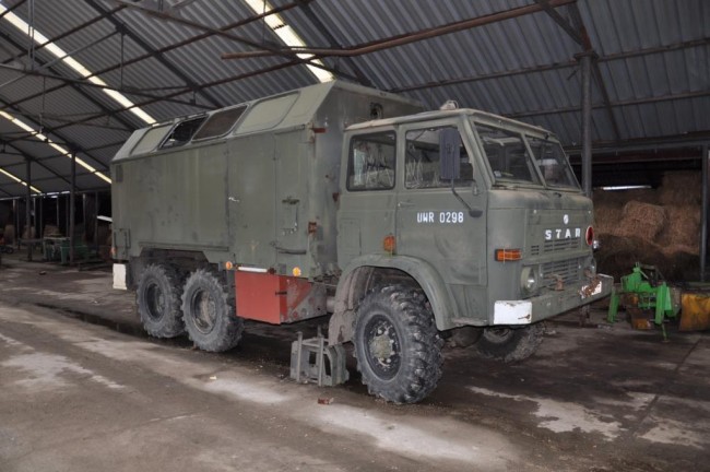

odgrzejmy kolejny raz kotleta:) od jakiegoś roku mam stara 266 z zabudowa sarna-2 (ukosnie ustawione okna), wymiary: 2,1x4,5m. mialem robic mobilny warsztat, ale postanowilem, ze tak sie jednak nie stanie, z roznych powodow. postanowilem wiec zbudowac wyprawowego kamperka, jak juz planowalem wczesniej. jesli chodzi o baze czyli 266 to nie oszukujmy sie, do "latania" w granicach powiedzmy... powiatu, wystarczy. 150 koni, silnik w kabinie, przez co kur...ski halas, skrzynia 5-cio biegowa na papierze jest OK, ale jedynka tak krotka, ze ruszajac nawet pod pionowa sciane startuje sie bez problemow z 2-ki, a 5-ke mozna wrzucic dopiero przy 60ciu kmh, kiedy obroty silnika dochodza do maksymalnych. w przeciwnym razie auto zwalnia, zamiast sie rozpedzac. poza tym, jak juz tu pisano, vmax= 80kmh. wstawienie silnika od mana razem ze skrzynia nie stanowi problemu, ale rowniez mosty trzeba zmienic, a to juz grubsza sprawa. na szczescie mojego 266 chetnie wezmie moj kolega, jednak sarenke zostawiam. mysle, ze to fajna, gotowa konstrukcja, ogolocilem juz ja z wszelkich izolacji, pianek, kabli, ocieplen i sklejek. zostala mi golusienka blaszana buda, na solidnej ramie. auto, na jakie chce ja wrzucic to MAN KAT 1 5t GL. pojazd bardzo fajny, silnik v8 12,5litra chlodzony wiaterm, bez turba, jest wieczny, polautomatyczna skrzynka biegow, vmax ponad 100kmh, zawieszenie na sprezynach swietne, spalanie? sprzedawcy mowia ze 20, ale pewnie 30 lyknie, choc zobaczymy jak bedzie.

@maszakow:tak jest! wlasnie taki! zwalam pake i dorzucam koledze do 266, a w jej miejsce wskakuje sarna. z rejestracja nie ma problemow, sa dwa pomysly: 1. rejestracja jako zabytek, ale wtedy nie wiem jak bedzie wygladala sprawa zalozenia budy, raczej te forme odrzucam. 2. wsadzam bude i rejestruje jako specjalny-warsztat mobilny. tak mam zarejestrowanego 266, podatku nie place, tacho nie mam, a OC na poziomie 300zl.
co do ocieplenia/ wygluszenia sarny, faktycznie styrodur jest fajnym rozwiazaniem. nie chcialbym, by sciany byly grubsze niz 65mm,wtedy 40mm styrodur, 10mm pianka wygluszajaca: http://hurtowniatapicersk...a-pur-30-m.html i 10mm sklejka np taka: http://www.centrum.meble....-23-brzoza.html badz podobna, do tego blacha budy z 1,5mm. do sklejki bylyby montowane juz wszelkie graty, szafki itp. co o tym myslicie? mam troche obaw w zwiazku z tym, ze 266 przez to ze jest na 3 osiach, zupelnie inaczej wybiera nierownosci jak auto 4x4, rama w 266 ugina sie w duzo mniejszym stopniu. rama w kat 1 jest solidniejsza niz w 266, jednak mam pewne obawy co do jej zachowan, czy w zwiazku z tym mozna jakos powiedzmy "uelastycznic" badz wzmocnic sciany? blaszana buda podda sie bez problemow, jednak moze sie okazac, ze sklejke porozrywa jak papier. zawsze moge zalozyc bude na 3-punktowym ukladzie, ale to dodatkowe 10-15cm wysokosci, a rama w kat 1 ma 135cm, do tego 180cm sarna, to juz 315cm, a jak chce z wysokosci maksymalnie uciekac. zdjecia ogoloconej sarny jeszcze na 266 wrzuce jutro:)

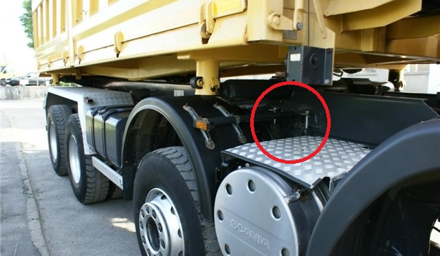

dexterek, silnik deutza- bardzo fajny łatwy w naprawie i długowieczny. Wielkość spalania wysokoobciążonej jednostki to ponad 30l na godzinę.. w samochodzie podejrzewam nie przekroczy 60% tej wartości.
Co do mocowania ramy na twoim miejscu użyłbym szpilek z dociskami sprężynowymi. Rozwiązanie typowe proste pozwalające na przenoszenie dużych obciążeń. Nie musisz nic wzmacniać w ramie Mana i pomocniczej zabudowy :spoko .
Mocowanie ramy

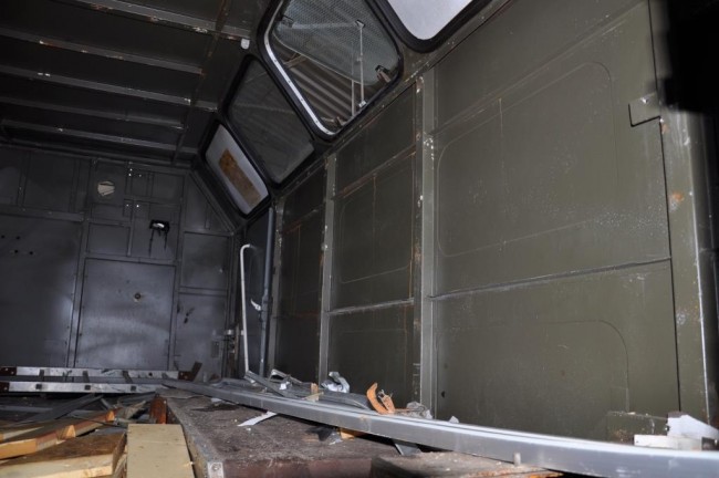

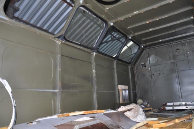

na koniec 4 zdjecia budy:

Dobrze, że dałeś zdjęcie budy. Ona ma wewnątrz bardzo fajne profile usztywniające konstrukcję. Uważam, że są idealne do nawiercenia otworów i zanitowania w nich nitonakrętek. Wówczas będziesz sobie meble przykręcał śrubami przelotowo przez sklejkę, ale oczywiście nieprzelotowo przez poszycie budy. Na każdą śrubę dasz kapkę kleju na gwint, żeby podczas jazdy się nie luzowało i będziesz miał szafki zamocowane na lata. To zupełnie nie ta liga w mocowaniu co wkręty do drewna.
