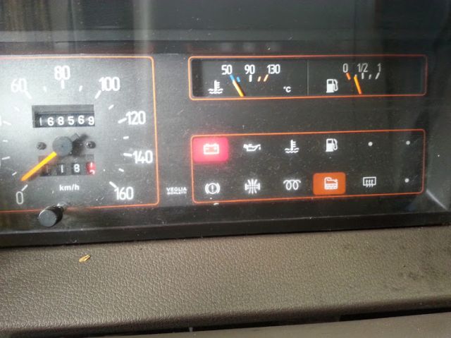

Witam, koledzy podpowiedzcie mi od czego jest ta pomarańczowa kontrolka. Przypuszczam, że od płynu spryskiwaczy. Może się mylę. Płyn uzupełniony, a kontrolka świeci dale :shock:

woda w filtrze paliwa?

raczej nie. Czasami kontrolka przygasa - zachowuje się podobnie do kontrolki rezerwy paliwa

Wygląda na poziom płynu chłodniczego :bajer
Wysłany: 2014-10-10, 11:05
owszem, tak wygląda..ale...jest to kontrolka oznajmiająca o wodzie w filtrze paliwa...stąd moje przypuszczenie że ów woda, tam się znajduje....

Ok. A jak to sprawdzić? Co trzeba odkręcić żeby tą wodę spuścić? Przypuszczam, że gdzieś na tym filtrze jest jakiś "kranik" Jak on wygląda? Czy może trzeba odkręcać cały filtr - a tego nie chciałbym robić bo zapowietrzę układ.

gino napisał/a:
:brawo: :ok
Chwilka minęła od napisania do zatwierdzenia mojego postu a juz w międzyczasie pojawiło się wyżej potwierdzenie :)

To kontrolka "woda w filtrze paliwa" .U nas był podobny problem po zakupie . Po wymianie filtra paliwa nadal się od czasu do czasu pojawia - trzeba ją ignorować (może czujnik już za stary ? ) :-P . Zauważyłem, że zapala się na chwilę (2-3 minuty) jak silnik jest bardziej obciążony. Później wszystko wraca do normy.
Dodam tylko,że tankowany zawsze na Statoil , BP lub Orlen.

Moim zdaniem to trzeba sprawdzić czy dosyć płynu jest w chłodnicy.

Płyn w chłodnicy jest w normie. :spoko
Wygląda że będzie to woda w filtrze lub czujnik. Prawdę mówiąc od czasu zapalenia się kontrolki nie odczułem podczas jazdy jakiś negatywnych spadków mocy itp. Wielkie dzięki za pomoc i pozdrawiam :spoko

Czujnik mógł się zawiesić nie wiem, czy te roczniki miały już kontrolkę od wody w filtrze paliwa
Wysłany: 2014-10-10, 12:04
grzegorz1969 napisał/a:
Grzesiu, no przecież widzisz na powyższej fotce że...ma :-P

Ok coś tam jest może macie racje.

Grzesiu ma rację,woda w filtrze paliwa.
Możesz spróbować spuścić wodę z tego filtra odkręcając na chwilę korek spustowy,może to pomoże.
Ale najlepiej to wymień filtr paliwa na nowy i wyczyść (umyj) czujnik który wkręcony jest od spodu filtra lubi zajść takim osadem.
Nowy filtr przed założeniem najlepiej zalej czystą ropą,unikniesz zapowietrzenia układu.

U mnie zapala się przy każdym rozruchu,na około sekundę,wodę próbowałem spuścić,nic nie pomogło.Kiedyś tego nie było,pojawiło się może dwa lata temu i tak zostało.Nic po za tym się nie dzieje,przyzwyczaiłem się.
