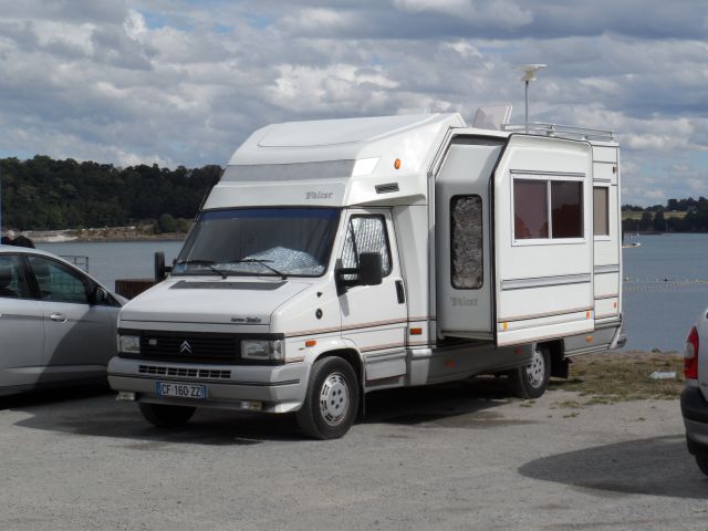

Jak myślicie, ten Citroenik mieści się do 3,5 t ?
