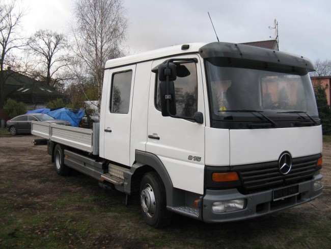

Wysłany: 2014-11-17, 23:52   Buduję kampera DMC7500
Witam.
Od dawna kręciło mnie kamperowanie. Początkowo chciałem kupić nakładkę na pickup'a (Navara), potem przerobić Dukato, potem popełnić zabudowę na pocztowym Sprinterze. Chcenie trwało prawie trzy lata, aż zdecydowałem się na tego Atego. Teraz zaczynam robić zabudowę. Skrzynia jest mi potrzebna na co dzień, aby dudków nie zabrakło. Posiada rozstawiane podpory, po rozłożeniu których mogę spod niej wyjechać i wjechać pod zabudowę kamperową. Bez zbędnego pośpiechu zajmuje mi to około godziny. Skrzynia ma 5.15 metra i taką też robię zabudowę. W tej chwili rama pod zabudowę jest gotowa na 80%. Jeszcze parę drobiazgów i jedzie do ocynkowni. Potem podłoga , ściany i bebechy. Myślę , że wyrobię się do wiosny.
Na pierwszy raz może wystarczy . Jeśli kogoś z Was to zainteresuje i podrąży ze mną temat to będzie mi bardzo miło, bo dla mnie jesteście galantą kopalnią wiedzy kamperowej.

Chłopie - jestem zdecydowanie za Tobą czasowo, ale całkiem z Tobą mentalnie. Nie tylko będę kibicował, ale niecierpliwie czekał na każdy wpis i dużo zdjęć.
Ja szukam blaszaka na przeróbkę. Oglądam Ducato, niedawno Sprintera. Ale nie mogę znaleźć wersji Ducato L4H3 w okolicy. Wszystkie albo za krótkie albo za niskie. Sprinter był bardzo obiecujący, ale za niski, a wersji z najwyższym dachem nie da się znaleźć.
No i wobec tych trudnosci miałem już koncepcję zmiany koncepcji. Pomyślałem, że kupię skrzyniowy z podwójną kabiną i dorobię do niego budę. Nie będzie przejścia między kabiną a zabudową mieszkalną, ale jakoś to wytrzymam. Niestety oceniam, że nie zmieszczę się w 3,5 tony tak jak chciałem (Ty masz łatwiej, bo juz zdecydowałeś się na 7,5 t). Mam cały zeszyt różnych rysunków i planów odręcznych.
Bardzo mnie ciekawi jak planujesz zabudowę i podłączenia do zbiorników itd. Ja zdecydowanie myślałem o alkowie z jednym dwuosobowym spaniem nad szoferką. Do tego łóżka piętrowe dla dzieci. Ale masa mnie rozłożyła na łopatki i nadal szukam zwykłego blaszaka (dużego).
Czy planujesz garaż z tyłu?
Jaką technologię budowy ścian domku wybrałeś?
Może coś podpowiemy jeśli zdradzisz swoje plany.

Wysłany: 2014-11-18, 10:01
inhalt napisał/a:
Kamper.pdf
Dzięki za zainteresowanie.
Dodaję plik , na którym stoi jak to ma być.
Ściany planuję 44mm -owe
Pobierz Plik ściągnięto 1333 raz(y) 64,82 KB

Wysłany: 2014-11-18, 10:49
Fajne wymiary - można zaszaleć :wyszczerzony: Sądząc po PDFie planujesz slide out ?

Wysłany: 2014-11-18, 17:08
Z rysunku widzę suszarnię np.butów narciarskich. Proponuję zainstalować butlę gazu samochodową,wygodniejsze tankowanie gazu. :spoko

Wysłany: 2014-11-18, 18:05
EBRP670 napisał/a:
Tak właśnie będzie. Już kupiłem zbiornik średnicy 360mm długości ok. 1200. Na rysunku widać tylko jej część. Muszę przyznać , że to zasługa lektur CT :spoko

Wysłany: 2014-11-18, 18:12
frólik napisał/a:
Tak , będzie :spoko
