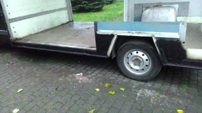

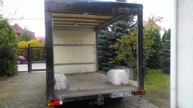

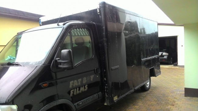

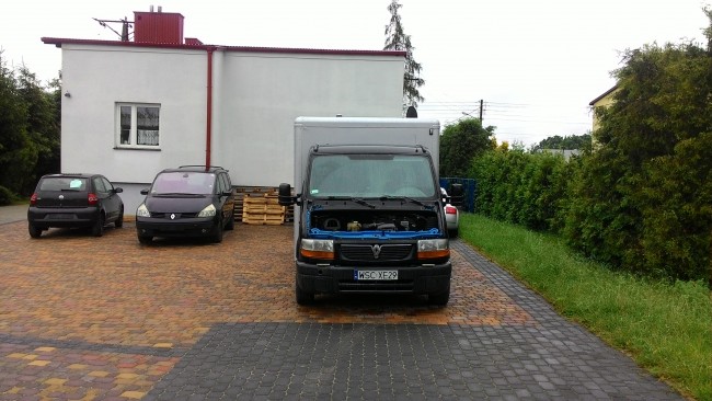

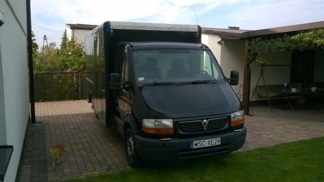

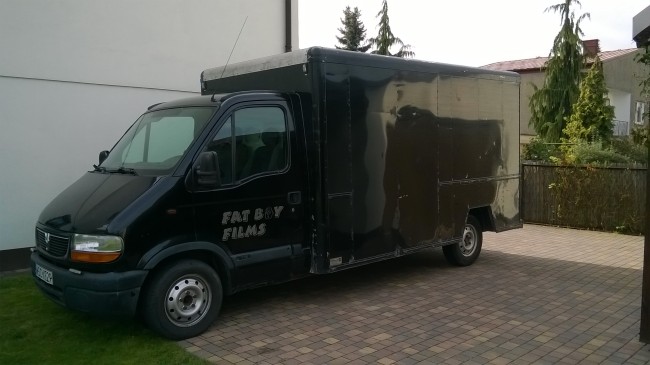

Witam forumowiczów. Z racji iż od dłuższego czasu się udzielam, to coby nie być gołosłownym, stworzę i swój wątek. Będzie on mocno skrócony, bo tak na prawdę, to budowa jest na finiszu... Poza tym nie należę do tych, którzy to po przykręceniu dwóch śrubek robią pięć zdjęć ;)

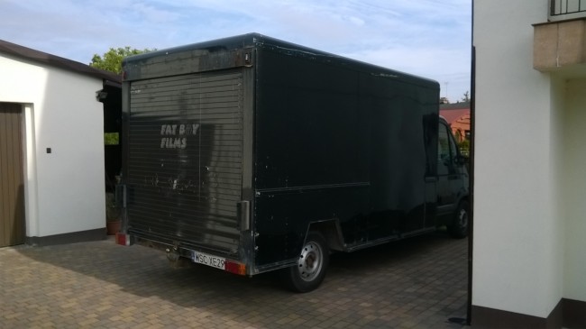

Na początek załączam fotki bazy - niezbyt urodziwa, w średnim stanie, ale miała jedno rozwiązanie, które mnie do niej przekonało. No i legendarne 2,8 dTi pod maską, co też było sporym atutem - przebieg bliżej nieokreślony :wyszczerzony: ale po uszczelnieniu wszystkich możliwych wycieków chodzi jak zegarek.
Ciąg dalszy jutro ;)

Na roletę też był pomysł, ale finalnie upadł...
Plik ściągnięto 38 raz(y) 535,04 KB

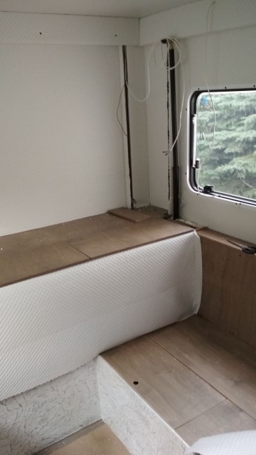

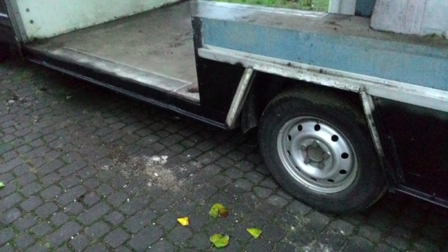

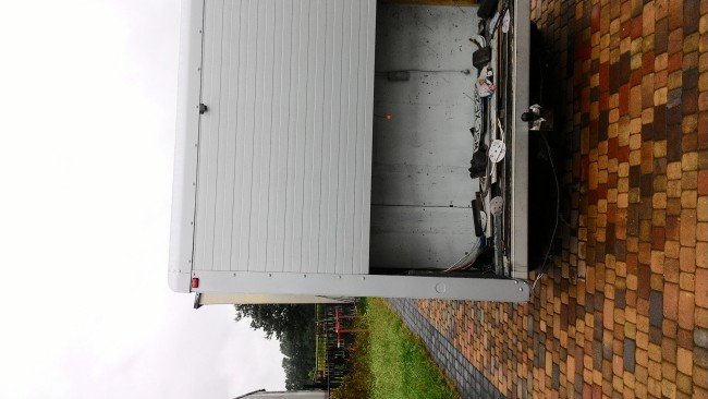

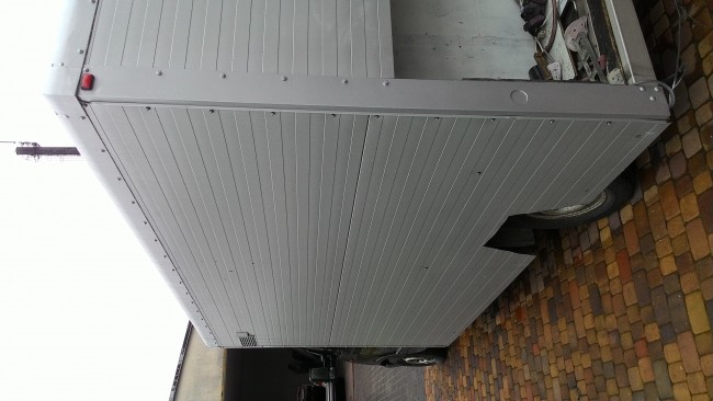

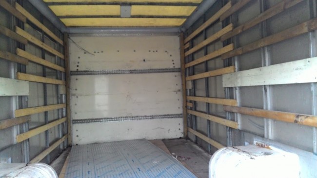

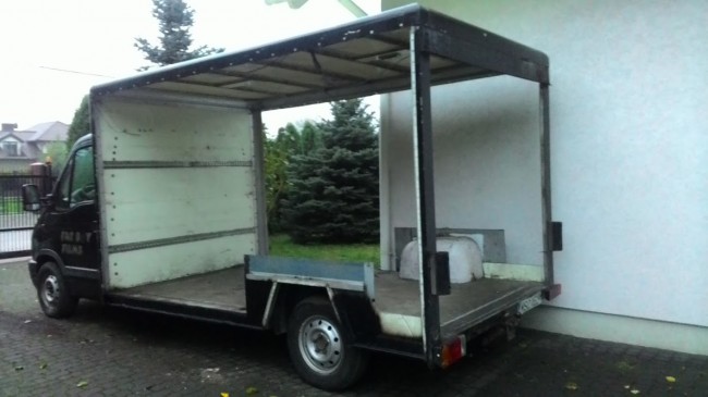

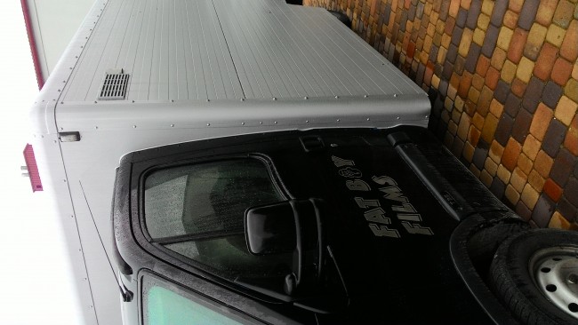

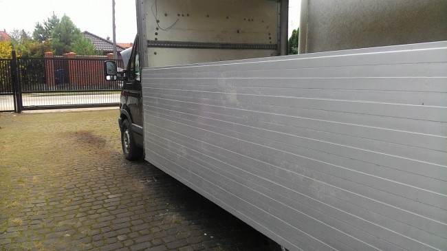

Czas na kolejną partię fotek:

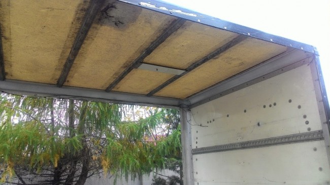

Rama główna w stanie nadzwyczaj dobrym - miłe zaskoczenie :)
Rama pomocnicza kontenera lekko przykorodowana, ale po wyczyszczeniu i zakonserwowaniu jeszcze trochę posłuży ;)
Podłoga w stanie bardzo dobrym - zostaje.
Dach wydaje się w porządku - zostaje.

Etap I - rozbiórka, zaczynamy od sklejek z wnętrza kontenera. To poszło szybko.
Plik ściągnięto 39 raz(y) 121,36 KB
Wiele, wiele godzin później został tylko dach i rama
Plik ściągnięto 23 raz(y) 234,82 KB
Plik ściągnięto 41 raz(y) 210,66 KB
Plik ściągnięto 34 raz(y) 119,97 KB
Plik ściągnięto 29 raz(y) 133,88 KB
Plik ściągnięto 50 raz(y) 94,1 KB

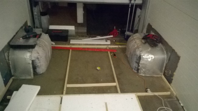

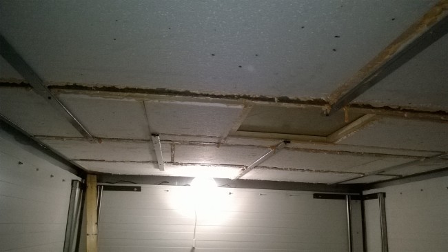

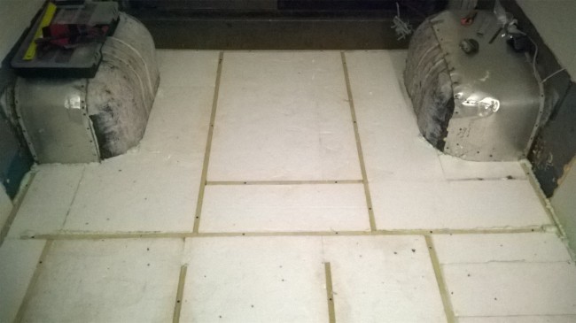

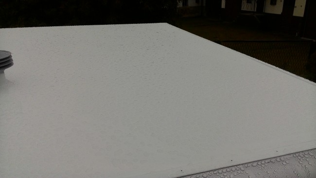

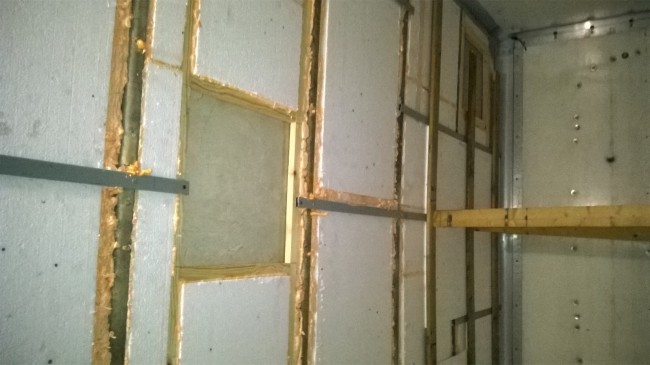

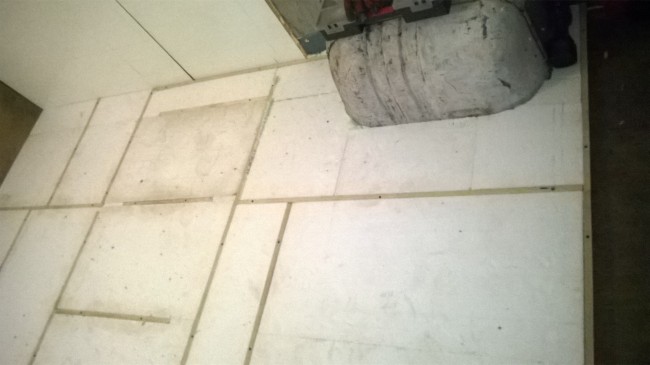

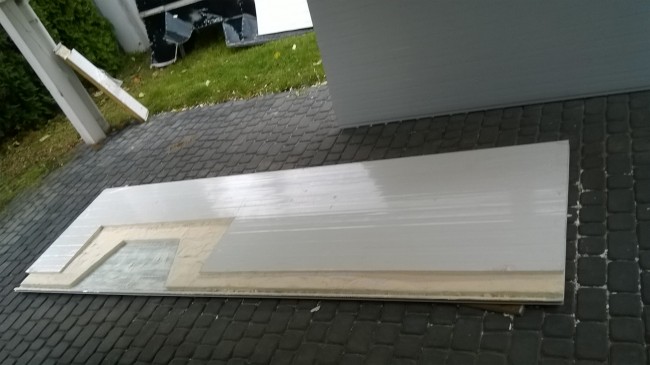

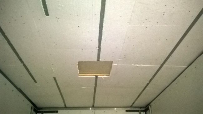

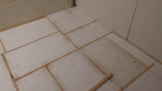

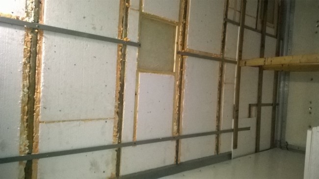

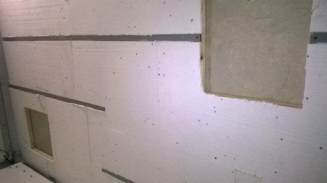

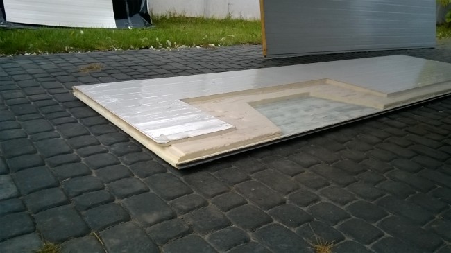

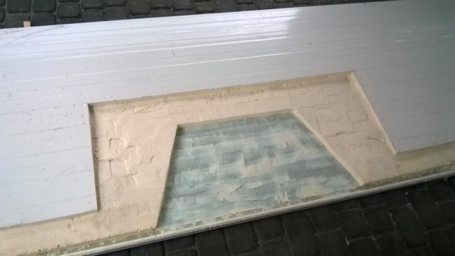

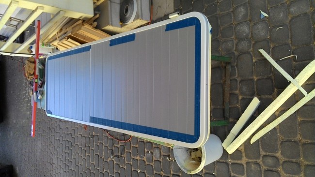

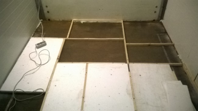

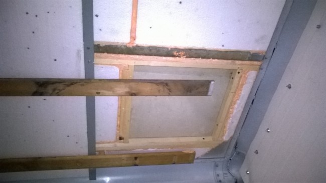

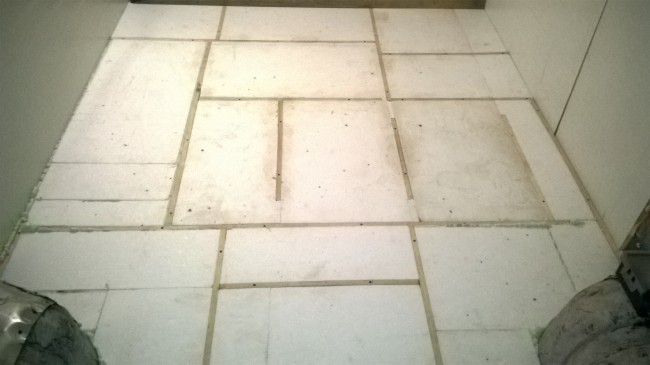

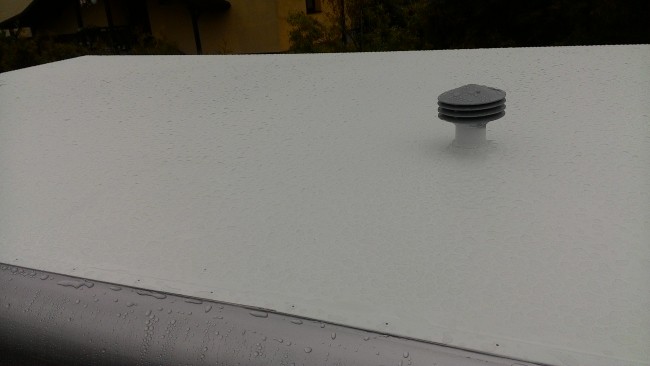

Przyszedł czas na nowe poszycie. Pomysł miałem dość oryginalny, ale jak na razie, sprawdza się bardzo dobrze. Walory termiczne są idealne. Na dach i podłogę styropian fundamentowy klejony na klej montażowy w piance. Dodatkowy cienki styropian położony "na zakładkę" aby zniwelować wszystkie mostki. Profile sufitowe wypełnione pianką (nie wiem czy się tam odpowiednio rozprężyła, ale wylazła nawierconymi otworami, więc chyba jest OK.
Dodatkowo zamontowane delikatne profile stalowe przykręcone krzyżowo do wzmocnień dachu - do zamontowania szafek i ścian wewnętrznych.
Ramki pod szyberdachy drewniane - łatwiej później wkręty połapać.
A, no i nowe blachy ameliniowe na nadkola, coby nie rdzewiało już ;)
Rzeźbiarstwo artystyczne - upierdliwe, ale efekt zadawalający.
Plik ściągnięto 36 raz(y) 656,65 KB
Plik ściągnięto 38 raz(y) 1008,84 KB
Plik ściągnięto 29 raz(y) 964,97 KB
Plik ściągnięto 24 raz(y) 973,75 KB
Plik ściągnięto 40 raz(y) 976,4 KB
Plik ściągnięto 27 raz(y) 983,18 KB
Plik ściągnięto 39 raz(y) 53,72 KB

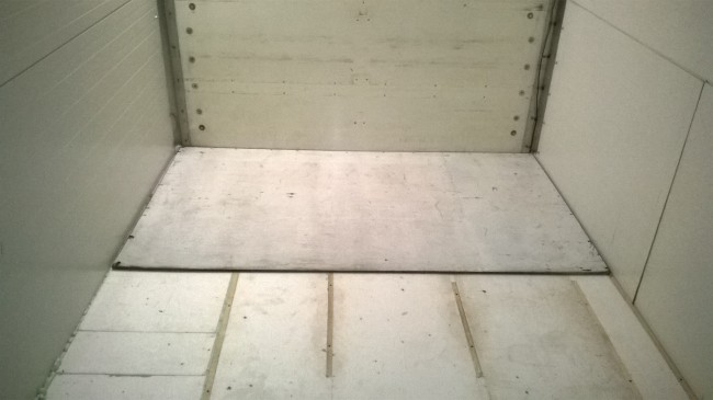

I na podłogę sklejeczka :)
Plik ściągnięto 56 raz(y) 957,28 KB

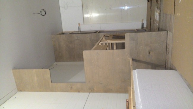

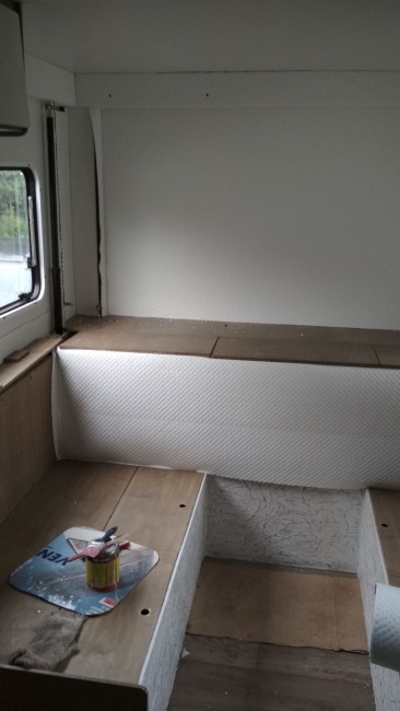

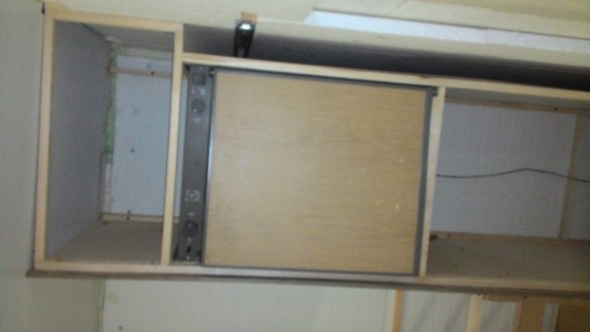

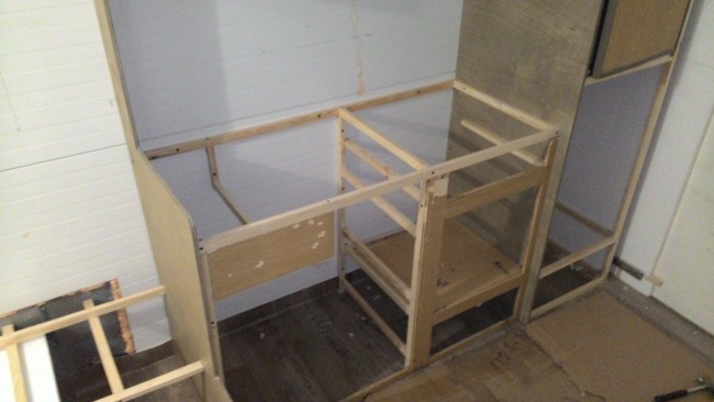

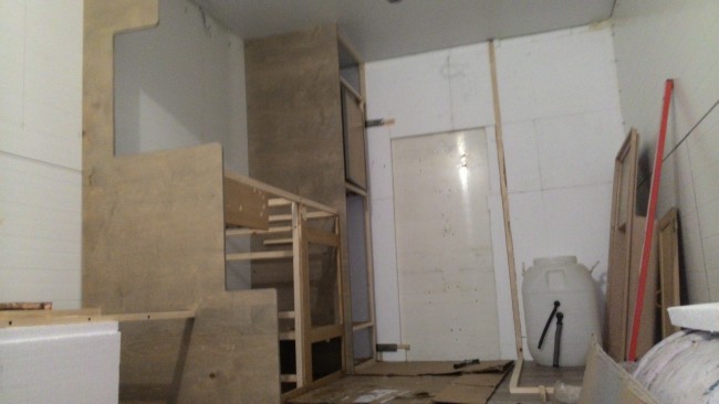

Teraz czas na wnętrze 8-)
Zdecydowałem się na konstrukcję szkieletową szafek - duża swoboda aranżacji i ogólna solidność konstrukcji, ale roboty mnóstwo - drugi raz bym już tak chyba nie robił :) Grunt, że efekt satysfakcjonujący :ok
Zdjęć za dużo nie mam z tego etapu, ale jak już wspominałem, ogólnie nie robiłem ich wiele.
Lodówka poszła nad szafę ze względów praktycznych - miałem tak w poprzednim Bimobilu, i stwierdziłem, że już nigdy przed sięgnięciem po piwko nie będę się ustrojstwu kłaniał :-P A poważnie, to jest to bardzo wygodna rzecz.
Pod szafą miejsce na bojler i akumulator. Na tylnej ścianie szafy prostownik, mała przetwornica i przyłącze 230V wraz ze skrzynką bezpieczników.
Pod zlewem trzy duże szuflady - dużo wygodniejsze niż szafki. Obok piekarnik, grill i mały schowek nad podłogą.
Nad kuchnią 4 szafki z frontami podnoszonymi do góry.
Nad kanapami dwie wąskie szafki (50 cm szerokie, 30 wysokie) bo za nimi potrzebne miejsce na moją fanaberię...
Plik ściągnięto 35 raz(y) 1004,51 KB

Za pasażerem będzie łazienka - kibelek kasetowy, nad nim umywalka z lustrem. Cała powierzchnia nad brodzikiem wolna, tak aby można było wygodnie wziąć prysznic.

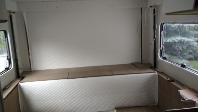

Z tylu 60cm bagażnika, nad nim roleta. Pomiędzy roletą a ścianą grodziową trzy duże schowki otwierane do góry. Po bokach siedzenia, nad nimi okna. Z tyłu też miało być okno, ale po zamontowaniu bocznych stwierdziłem, że nie jest tam potrzebne. Pod lewym siedzeniem zbiornik na brudną wodę i schowki. Pod prawym szafka na buty i schowki.
Grzejnik na ściance łazienki obok drzwi.
Nie wiem dlaczego, ale nie mogę dodać zdjęć :gwm

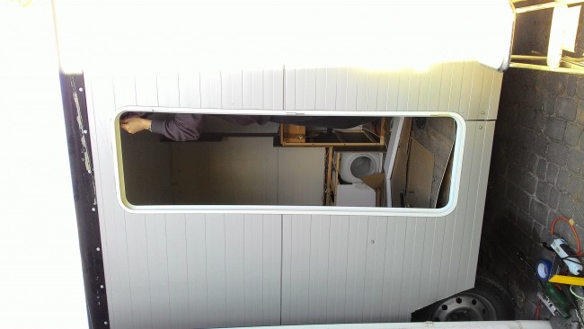

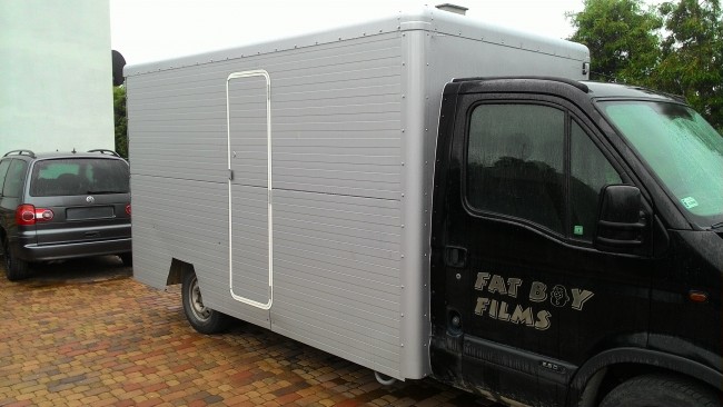

W międzyczasie było oczywiście wycinanie otworów w płytach, składanie i rzeźbienie drzwi (nieprzystosowane do 5cm wkładu) i wizyta u lakiernika.
Dalsze fotki po weekendzie 8-)
