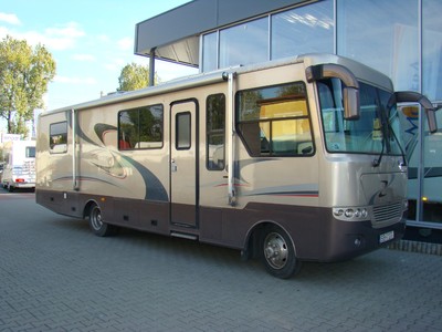

PS. Od pewnego czasu spać mi nie daje Ford Overland Discovery. Proszę nie mylić jednak Forda z Fordem. :haha:
Cena przystępna (może nawet "zbyt przystępna"?), kamperek niczego sobie...Prawda? :?:
http://www.s-camp.pl/podglad.php?id=389

byłem, widziałem, nowy nie jest ale wyglada niezle, sprawia wrazenie mniejszego niz w rzeczystosci. w srodku troche malo funkcjonalny ale to kwestia gustu i potrzeb.

No wygląda fajnie, ale silnik jest porażający, 7,5l benzyna - pewnie z 30l na 100km połknie

na moj gus to wyglada ta ZABUDOWA NA NIEORYGINALNA . usa ma inaczej.
bylem kupowac 2 lata temu amerykanca , powaznie , i to co mnie copfnelo to po pierwsze
-rozmiar budy
po drugie
-silnik 7.5litra
po przycisnieciu klijenta do sciany- 35 litrow \100 :?

Z racji działalności jaką prowadzę i skromnego doświadczenia jakie posiadam przy odbudowie autobusów/kooperowałem przy całkowitej odbudowie ok 2 ..... stu sztuk/ mogę stwierdzić z dużym prawdopodobieństwem że przednia i tylna ściona została wymieniona na elementy autobusowe.Tylko się cieszyć ze względu na dostępność elementów przy ew. szkodzie.
Silnik tego campera to typowy BIG BLOCK CHEVROLETA bodaj 454.Jego zaletą jest dość prosta budowa,jedyny elektroniczny element to terystorowy zapłon,możliwość niemal dowolnej konfiguracji mocy 300-400 kM przy niewielkich nakładach,wadą spora paliwożerność
i gniazda zaworowe z plasteliny przy zasilaniu gazem.Osobiście zdecydowałbym się na gaz w tym aucie/corveciarze pewnie będą oburzeni/ i zastosowałbym proste "scotoilery" w kolektorach ssących.Zużycie gazu tego silnika w zależności od opcji mocy powinno osylować w okolicy30-50 litrów gazu.Tak na marginesie mam do niego kompletny mikser do podstawowego gaznika.

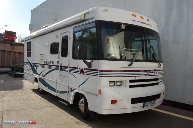

PS. Fakt, ten RV z S-Campu jest jakiś dziwny. Jeden z kolegów twierdzi, że "coś" z tym środkiem jest nie tak. Albo po pożarze albo po bliżej nieokreślonej demolce.
Tymczasem, na potwierdzenie mojej teorii gnębi mnie taki wynalazek:
http://otomoto.pl/gmc-win...e-T3267622.html
