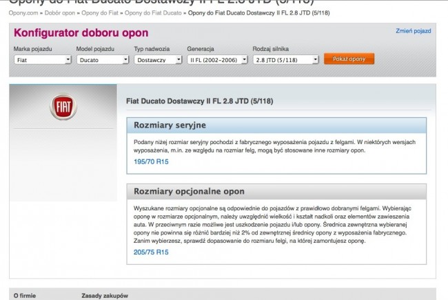

W moim Jumperze mam 15-tki, rozmiar opon 195/70.
Niby jak w książce, ale są pewne ale...
Licznik pokazuje więcej niż GPS. Wkurza mnie to. Do tego tył jest lekko wyżej przy takim samym rozmiarze opon tylnych i przednich.
I tak muszę kupić parę opon na przód. Myślałem nad większym rozmiarem.
Interesują mnie tylko nowe.
A drugi akceptowany rozmiar to 205/75. Te bym kupił, ale dostępność takiego rozmiaru jak w PRL'u.
Teraz znowu wymyślam, ale może wymienić felgi na 16 cali? Większy wybór opon, do wyboru i koloru. Przód dałbym wyższe, tył ciut niższe. Nie ma tu żadnych ASRów, srerów itp. więc komputer się nigdy nie dowie o tzw. uślizgu.
Oczywiście profil opony przy 16 cali musiałby być odrobinę mniejszy.
- Kto ma 16-tki w Ducato/Jumper/Boxer II?
- Kto zmieniał z 15-ek i ma jakieś odniesienie czy warto?
- Jakie rozmiary optymalne wynikające z praktyki, a nie tabelek?
- Jaka różnica w jeździe?
Zaznaczam kamperem i raczej w/w model.
Plusy i minusy w jeździe i na postoju.
