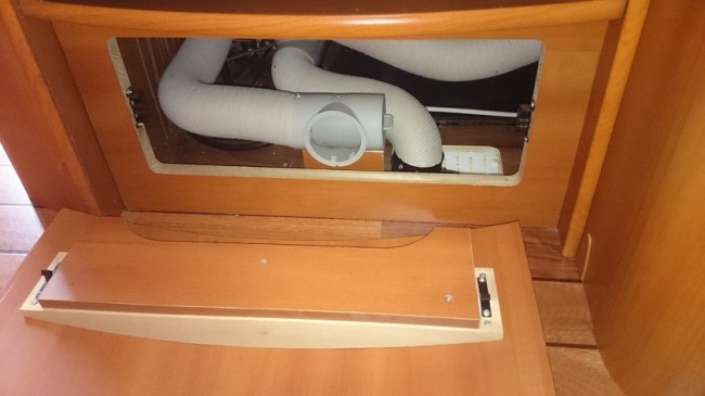

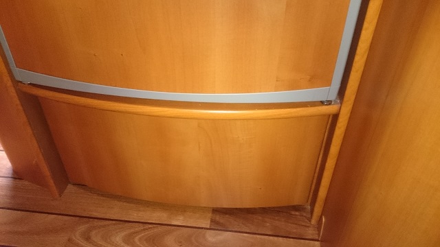

Zauważyłem, że nie trzyma się drewniana zaślepka pod lodówką.
Po wyjęciu zauważyłem, że wąż nawiewu nie jest wyprowadzony na kabinę, tylko "jakby" zaślepiony od wewnątrz dodatkową deską.
Czy w tym miejscu powinien być, lub może być nawiew?

Najczęściej otwory nawiewu są w alkowie, pod stolikami, w łazience, w okolicach drzwi wejściowych oraz mogą być wewnątrz szafek, bakist pod kanapami itp. U Ciebie wygląda jakby ktoś nie wyprowadził tego na zewnątrz. Gdyby miała się tam kończyć to powinna mieć inne zakończenie, chyba że ta zaślepka z płyty nie jest szczelna i wentylowana jest przestrzeń pod lodówką i jednocześnie nawiewa przez szczeliny na część mieszkalną. Jednak miałaby chyba wtedy inne zakończenie.

Takiego rodzaju zakończenia można spotkać w wielu pojazdach , a mianowicie jest to jak gdyby zaślepiony lecz nie w 100 procentach trujnik. Służy on do tego, żeby te puste miejsce pod lodówką było delikatnie podgrzewane jak chodzi piec. Takie rozwiązania są standardem np. w CARTCHAGO w okolicach zbiorników wodnych , skrytek w podwójnej podłodze i innych zakamarkach.Gdyby to było całkiem otwarte tak jak jest naprzykład w części pasażerskiej to tam by był ukrop..a tego nie chcemy.. a inne wyjścia słabiej by grzały. Tak samo okolice zbiorników potrzebują jedynie ,żeby woda nie zamarzła a nie podgrzewania wody ...przynajmniej nie tu.. :spoko

Wczoraj, przyszło mi też do głowy, że może podczas "pierwszego" nagrzewania części mieszkalnej, można tę deseczkę odsłonić i tym samym, wpuszczamy więcej ciepłego powietrza i buda się szybciej nagrzeje...

Jako "pomysłowy Dobromir" proponuję nie bać się własnej inwencji.
Niekoniecznie musisz otwierac lub zostawić zamknięte.
Może mniejszy wylot? Lub wyprowadzić..
Ja np. Ponakłuwałem rury w miejscach gdzie dobrze by był by był ruch powietrza. Przynajmniej pająki z tamtąd wieją.
Producenci nie mają monopolu na jedną jedyną prawdę.
Ps. Na zdjęciu wygląda to tak jakby im się nie chciaOł.
Ten półkolisty profil wymagał by pracy.
Konstruktor przewidział prostą a zrobili łuk. To olali.
kłopot z osadzeniem typowego wylotu.. Dziady na100%

Na 100% + 100% lenie śmierdzące. Ja bym zrobił dziurę w ładna krateczkę od kominka np. wstawił a ten wylot po prostu otworzył i przedłużył rurkę do wylotu .
Lepiej by ciepłym nie owiewało tylu lodówki o ile jest tam przewiew.
Nie zostawił bym tego tak , sumienie by mi nie pozwoliło ...

Kiepsko przetłumaczyłeś. Tak zrobiono, ze względu na konstrukcję mebli i dlatego dyszę tak umiejscowiono. Tak jest fabrycznie. (W tym wyjaśnieniu nic nie ma na temat, że tam nawiewu być nie powinno).

Czyli dmucha ale szparami między łkowatą płytą. I ok.
Nie kombinkwali, taniej, ładniej ale skutecznie.
Tylko czy nie wali ciepło też za lodówkę?
Nie głupio.
Lepiej nawet
