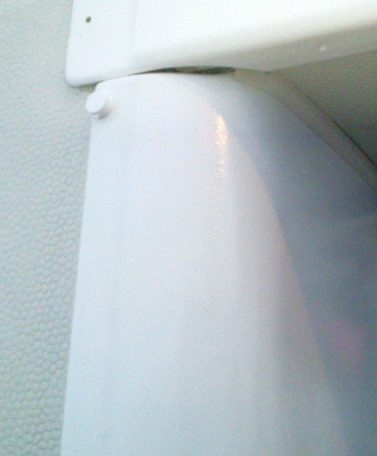

Naprawiłem i zamontowałem różne plastiki i chciałbym tak jak to było wcześniej wszelkie szparki, szczeliny uszczelnić sikaflexem. Napiszcie „jak to się robi” czy jak silikonem i raklą gumową można wyprowadzić czyste połączenia czy trzeba te elementy jakoś zabezpieczać przed zabrudzeniem sikaflexem taśmą czy jakoś inaczej.
Jak to praktycznie się wykonuje?
Jakie macie doświadczenia.
Na wszelkie bolączki kamperowych budek , dziurka czy pęknięcia to czytam zajedź sikaflexem i będzie git, tylko jak? żeby nie było byle jak. ;)
Silikon gładko potrafię układać w różnych konfiguracjach powierzchni ale sikaflexu jeszcze nie układałem a nie chciałbym wszystkiego wokół połączenia upaprać. :gwm
Jak to się czyści, usuwa z miejsc na których nie chcemy by było.

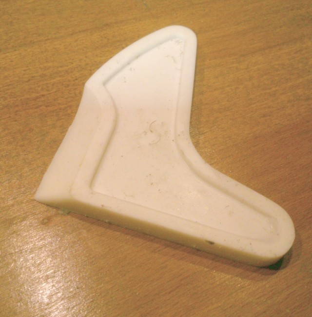

Mokrymi paluszkami to nie wyjdzie ładnie, silikon układam raklą jak na zdjęciu i wychodzi równo.
Jak sikaflex się usuwa z niechcianych miejsc gdy pozostanie cienka warstwa, czy schodzi po związaniu tak łatwo jak silikon?
Plik ściągnięto 57 raz(y) 242,16 KB
Ostatnio zmieniony przez Skwarek 2014-12-12, 16:18, w całości zmieniany 1 raz
