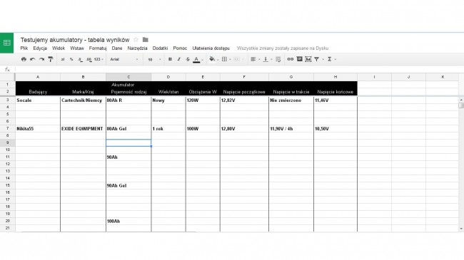

Tabelka wyników Waszych pomiarów na dole tego posta.

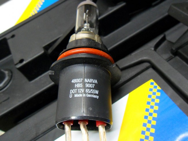

Obciążenie żarówką powinno być 120W (około10A) by można było w miarę rzetelnie wyniki porównać.

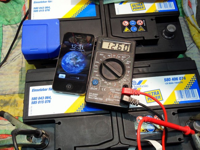

4 O godz 12.30 podłączyłem zmostkowaną żarówkę (o łącznej mocy 120W dla łatwości obliczeń) i pozostawiłem równiutko na 5h - zegar w telefonie widać na foto.
Po podłączeniu żarówki napięcie natychmiast spada, już po minucie 12,6V
teoretyczne obciążenie 10A

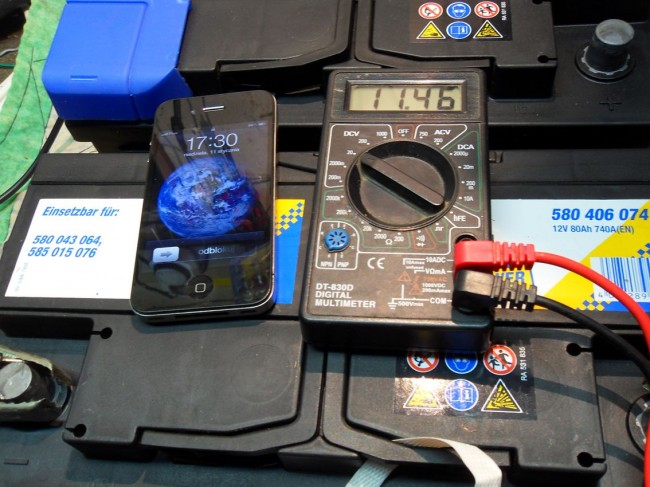

6 Mija równiutko 5h stałego obciążenia, napięcie spadło do 11,46V z podłączoną nadal żarówką.

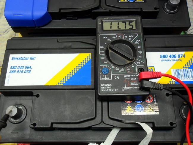

7 Odłączenie żarówki i napięcie potencjału rośnie, zmierzone po kilku sekundach 11,75V, po minucie powolutku nadal rośnie, z czasem urosło i stanęło na 11,96V
Teraz możecie postępować identycznie i porównać stan Waszych nowych baterii w odniesieniu do mojego, przyjmijmy że z prawdziwymi parametrami.

Żarówka HB5, ale mogą być inne aby w sumie było 120W

Po odłączeniu żarówki napięcie urosło ostatecznie do 11,96V
Plik ściągnięto 41 raz(y) 178,11 KB

Bardzo ładnie.
Mi tylko brakuje kawałka po lewej rozładowując małym prądem, aby zejść do poziomu, przy którym przetwornica/energoblok (powiedzmy 10,5V - 10,8V w zależności od ustawień i modelu) odetnie całkowicie prunda dla odbiorników.
Ale to sobie sam "dorysuję", bo tu o rozruchowym, a mi się przyda o "domkowym". :mrgreen:
Koder daj jeszcze tą ładowania, bo ja znam, a może się komuś przyda. :-P
Edit: zrobiłeś edit i dodałeś. :mrgreen:

koder napisał/a:
Wszystko się zgadza.
Koder przydatne wykresy.
Rozumiem że C to pojemność .
Mamy identyczny bilans pomocno-piwny.
Zatem stawiam z przyjemnością.
