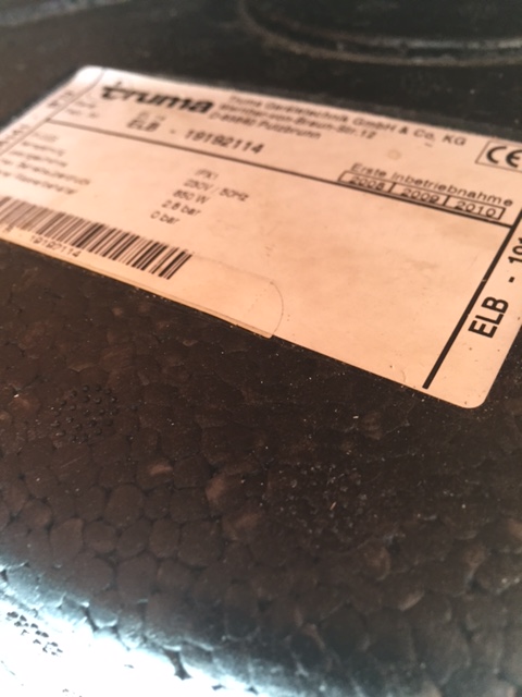

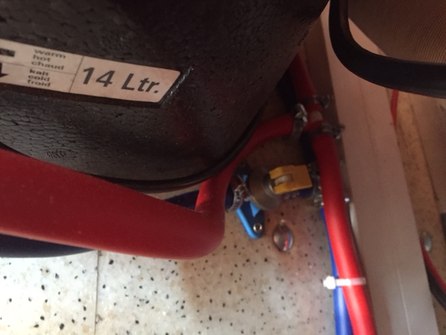

wykańczam właśnie blaszaka i mam pytanko
do czego ta rurka mała przy bojlerze jest to fi 8mm a nie jak reszta instalacji fi 10 mm. Zaślepić to po prostu, czy to jakieś kluczowe wyjście do czegoś jest?
Plik ściągnięto 3412 raz(y) 122,03 KB
Plik ściągnięto 3412 raz(y) 96,97 KB
Plik ściągnięto 3412 raz(y) 93,66 KB

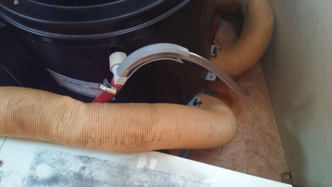

Jest to bardzo ważne,powinieneś mieć na ten kruciec założony wężyk i przez podłogę na zewnatrz wyprowadzone.Nie raz się zdarza ,że boiler ma awarię ...i grzeje...cały czas i wtedy np para wodna uchodzi na zewnatrz.....
nikita55
Piwa: 145/46
Wysłany: 2016-06-24, 17:49
W tej rurce fi 8 jest zaworek.U mnie założona jest na niego rurka i wyprowadzona pod podłogę

To jest po prostu wyjście z zaworu bezpieczeństwa. Załóż na niego wężyk igielitowy i pod podłogę.

O kurde to dobrze że zzapytałem, bo już chciałem to zaślepiać, myślałem że za zawór bezpieczeństwa robi to ustrojstwo niebieskie z żółtą dźwignią fota nr3, bo to zamontowałem tak że spust wychodzi przez podłogę. Czyli jak pompa poda ciśnienie i odpowietrzę bojler odkręcając dowolny kran to z tej małej rureczki fi 8 mm nic nie powinno psiknąć? Psiknie dobiero jak bojler zagotuje wodę. Dobrze myślę ?

Tamto ustrojstwo niebieskie to zawór nadciśnieniowy instalacji a ten czerwony dodatkowo boilera
nikita55
Piwa: 145/46
Wysłany: 2016-06-24, 20:03
Darek Szczecin napisał/a:
nikita55 napisał/a:
To niebieskie ustrojstwo to zawór spustowy wody z układu.
Jak go nie otworzysz przed mrozami, to kupisz nowy bojler
nikita55
Twój sprzęt: Hobby T600 2,5 TDi 115PS
Dołączył: 09 Sty 2015
Piwa: 28/12
Skąd: Nieokreślone
Wysłany: 2016-06-24, 20:05
Ale ma też funkcję jako zawór nadciśnieniowy ,pełni dwie funkcje...

Darek, zamiast tego niebieskiego fundnij sobie taki z zabezpieczeniem przed zamarznięciem zawsze taniej niż nowy kociołek w razie mrozu i zapomnianej wody nie spuszczonej.
