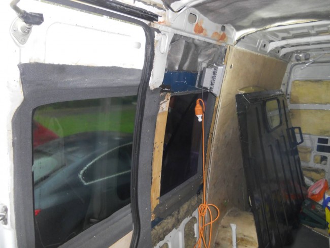

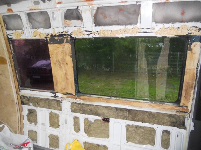

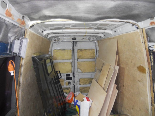

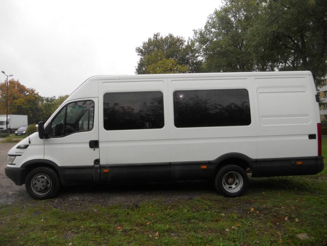

Witajcie,
kilka dni temu stałem się szczęśliwym posiadaczem Iveco Daily z 2006 roku. Dopóki nie zajrzałem w czeluści internetu sądziłem że odkrywam Amerykę planując przerobienie busa na kampera ... o jakże się myliłem :haha:
Losy pojazdu były dość burzliwe, z fabryki wyjechał jako 3-osobowy furgon, następnie został przerobiony na 8-osobowy autobus. Gdy właściciel autobusu postanowił go sprzedać, zamontował przegrodę, wyrzucił fotele i całkiem niechlujnie ocieplił i obił wnętrze sklejką. Teraz ja zrywam tą sklejkę i ocieplenie i robię wszystko od podstaw.
Zamierzam do wiosny 2014 przebudować auto na w miarę autonomiczny domek na kółkach. Do założenia wątku namówił mnie kolega Kodi. Liczę na Wasze wsparcie, doświadczenie i pomoc twórczo - logistyczną. Postaram się na bieżąco relacjonować przebudowę w miarę postępu prac. Wrzucam kilka fotek jak Iśka wygląda w tej chwili.
Pozdrawiam!
