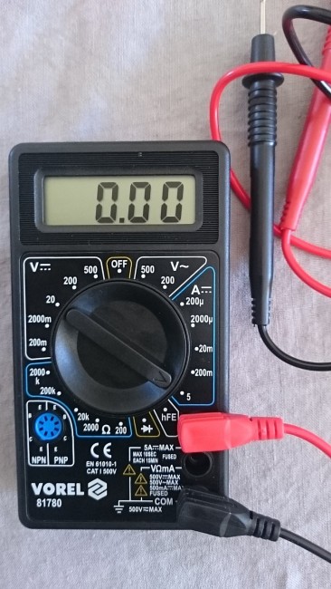

Naładowałem akumulatory z sieci, miernik (foto poniżej) pokazywał 13,5V
Są to dwa Exide Gel G80 (foto poniżej) Nie wiem ile mają lat, ale ja mam kampera 2,5 roku.
Podłączyłem do każdego halogen z żarówką 55W (klemy odłączone) miernik wpiąłem w kabel dodatni i na Amperomierzu pokazywało mi wartość 4,3 (ustawienie miernika jak na foto)
Wróciłem po godzinie halogeny jeszcze świeciły, amperomierz pokazywał 3,6
a woltomierz 10,6V na jednym aku, a na drugim 11,2V
Czy moje akumulatory są jeszcze żywe i coś w zabudowie mi prąd pożera, czy już po nich??

po raz Piotrek , masz delikatny ten miernik , szkoda ,że nie do 10 A ale na początek wystarczy .
facet na filmiku dokładnie pokazuje jak zmierzyć prąd uciekający o ile ucieka ... jakieś 8:10 min i masz mierzony pobór ....
po dwa jak już zmierzysz i będzie się coś działo to patrząc na miernik wypinasz po kolei bezpieczniki ze skrzynki , przy którymś pobór drastycznie spadnie , masz winowajcę ...
może być tak ,że jeden bezpiecznik zabezpiecza kilka odbiorników to musisz wtedy po tym bezpieczniku wypinać te odbiory , będziesz miał winowajcę jak na talerzu ...
a teraz do kamperka proszę już i szukać , potem zadawaj następne pytania o ile jakieś będą :spoko

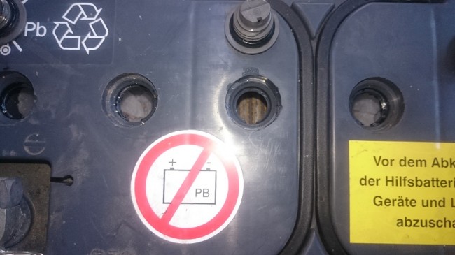

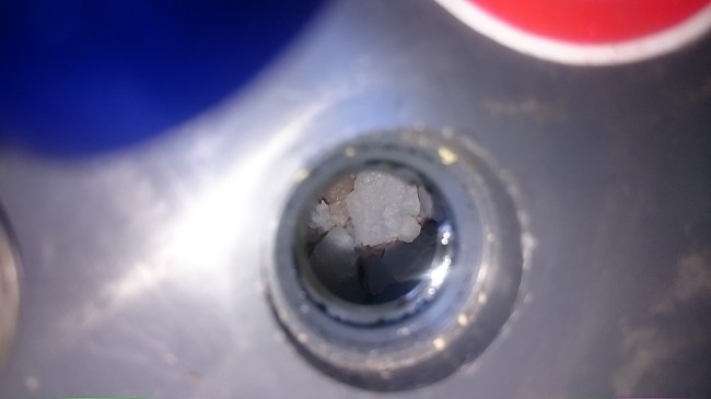

Udało mi się odkręcić korki i w obu tylko jedna cela wygląda normalnie.... w pozostałych
pięciu wygląda jak w kopalni soli... grube kawałki wyglądające jak sól.
Może foty dadzą jakiś obraz tego co w środku... Tu już chyba woda destylowana nic nie pomoże..... :( :( :(

robba
Dołączył: 17 Paź 2015
Piwa: 94/202
Skąd: Nicelea
Wysłany: 2017-06-19, 19:30
rigg napisał/a:
możesz spróbować. podłącz do jakiegoś słabego prostowniczka i podlewaj.
zobacz czy rośnie prąd po podlaniu. Jeśli tak to jakieś marne szanse masz...

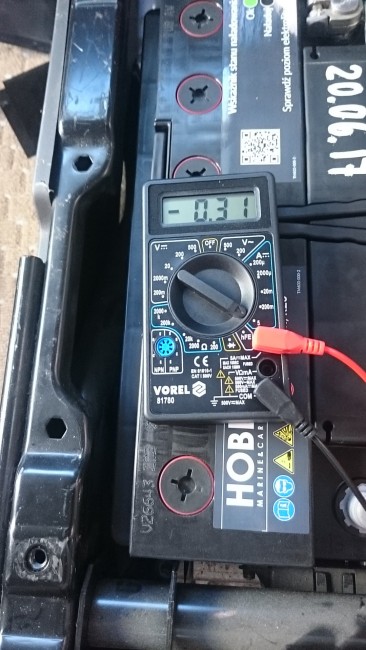

Adi, sprawdziłem dziś jak na filmie z drucikami jak i bez drucików bo u mnie "podtrzymania systemu" nie musi być i wynik, z drucikami i bez był taki sam.... jak na foto. Czy ten wynik świadczy o jakimś lewym poborze prądu???

Piwa: 563/753
Wysłany: 2017-06-20, 20:49
0,04 mA ..... TYLE BY BYŁO DOBRZE .
Ty masz 0,31 ...za dużo . szukaj poboru wyciągając bezpieczniki albo ... Twój miernik jest inaczej ustawiony , wyskalowany i przecinek jest nie tam gdzie powinien. Obejrzyj tego faceta.
rigg
Dołączył: 25 Lis 2014
Piwa: 26/14
Skąd: Kaszubowo
Wysłany: 2017-06-20, 21:17
BIORCA napisał/a:
Wszystko git, tylko u mnie pokazuje -0,30... jutro jeszcze spróbuję z bezpiecznikami bo zapomniałem dziś ... Kurde znowu ten fotel odkręcać :gwm :gwm :gwm :gwm

amples
Twój sprzęt: Master III
Dołączył: 28 Lut 2013
Piwa: 129/18
Skąd: UE
Wysłany: 2017-06-20, 21:42
rigg napisał/a:
To że - to nie istotne ,
ważne że pobór masz 0.3A ,jakiś złodziej kradnie ci 4W .
