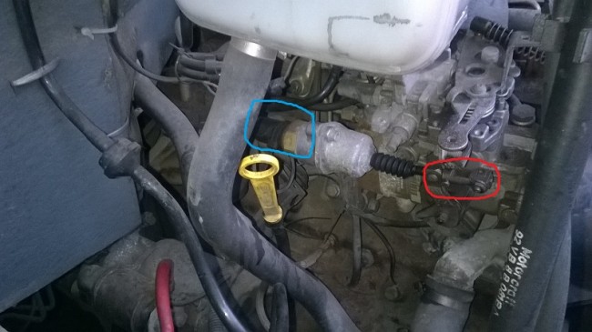

qdlaty_78
Twój sprzęt: Ford Beisl 94'
Nazwa załogi: Ekipa z BAZYLA
Dołączył: 31 Lip 2013
Piwa: 19/22
Wysłany: 2015-03-14, 19:25
jutro zrobię fotki dokładniejsze
czyli ta tulejka ewentualnie do zdjęcia -zaznaczyłem czerwonym
niebieskim zaznaczyłem element do wymiany???
Plik ściągnięto 46 raz(y) 167,49 KB
mrsulki
w średnim wieku
Nazwa załogi: SULAKI
Dołączył: 06 Gru 2007
Piwa: 44/22
Wysłany: 2015-03-14, 22:11
Niebieskim oznaczyłeś grzałkę natomiast siłownik to ten aluminiowy korpus w który jest wkręcona owa grzałka.
