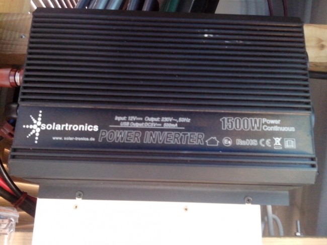

Witam. Prosze o wyjasnienie mi jak uzywac i do czego ponizszego urzadzenia. Poprzedni wlasciciel wyjasnil tylko ze zmienia to prad z 230v na 12 lub 24v i moge sobie ladowac tam tablet itp. I z info wiem tylko ze jest to podlaczone bezposrednio do akumulatora.

Napisane input 12V, więc raczej zmienia to 12 V na 230V a służy do używania w kamperze urządzeń na 230V korzystając z 12V zasilania akumulatorowego. Tak najprościej.

No tak. Ale przy takim przetwarzaniu to pewnie aku padnie po paru godzinach. Czyli np lodowke trzeba tak podlaczyc ,gdy podczad jazdy akumulator jest ladowany, bo na postoju to chybaa aku nie wytrzyma.

Zależy jaki masz aku. Mnóstwo było o tym na forum, ale z pewnością na dłuższą metę bez zasilania aku nie radziłbym używać.
czasem się dziwię jak beztrosko kupujecie tego typu auta, rozkminiając problem dopiero po zakupie.
nie wiem o jakiej lodówce piszesz, bo są takie małe turystyczne do gniazdka 12v.
z zasady lodówka duża stacjonarna w kamperze ma
zasilanie 12V
w czasie jazdy
230 V w czasie postoju podpięta pod prąd z sieci
na gaz w czasie postoju na dziko
w żadnym z tych wypadków nie używa się przetwornicy ( czyli tego co pokazałeś na zdjeciu nr1 )
Przetwornica służy, faktycznie do przetwarzania z 12v na 230 V w określonym czasie tylko niektórych przedmiotów znajdujących się w aucie - najczęściej są to tv, laptopy lub suszarki do włosów

Masz markowy sprzęt 50hz zmienne sinusoidalne z napięciem wyjściowym 230v o mocy do 1500wat,z wyjściem USB 5volt,0,5A
Możesz podłączyć także do tego lodówkę kompresorową taką na 230v.Silniki w takich lodówkach ze względu na swoją konstrukcję wymagają napięcia zmiennego 50hz sinusoidalnego.

. O nawet nie wiedzialem ze to markowe. Mam lodowke waeco i na 230v i tez mozna z aku zasilac. Tak mysle do czego mi sie to przyda.

A kawę z expressu pijesz? Może lubisz na śniadanie tosty? A żona używa kuchenki mikrofalowej?. Kręci włosy lokówką? Do tego też możesz użyć tej przetwornicy.

Kawe owszem. Mikrofala dobra rzecz. Czy uzywajac trgo na postoju nie rozladuje akumulatora????

Z czasem rozladujesz.
Zanim się podłączy lodówkę kompresorową, ekspresy do kawy itp. dobrze by było potwierdzić, że ten model wytwarza pełny sinus (pure sinus), a nie modyfikowany, aproksymowany itp.
