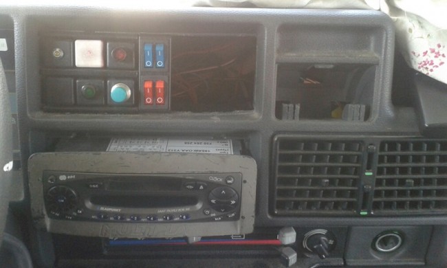

Byłem dzisiaj posiedzieć sobie w kamperku i tak mnie naszło żeby wykorzystać wolne miejsce i coś zmajstrować żeby było weselej.
Myślę o takim LCDku
Adres aukcji
i na nim zrobić mini komputer ( temperatura , napięcie itp).
A z prawej strony może zrobić na stałe gniazda USB 2A do ładowania telefonów
Przełączniki też nie są za ładne ale to było zakładane na szybko przed pierwszym wyjazdem .
Może pokażecie swoje przerobione deski od starych fiacików ?
