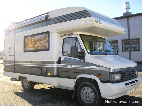

Obecnie posiadam l-300 z zabudową EURA, ale zastanawiam sie nad zakuem dukato zabudowanego przez HOBBY madel 550 ak z początku lat 90. potrzebuje trochę wiekszego sprzętu, dla tego wybór padł na taki samochód. W zabudowie tej podoba mi się to że wykonana jest z pneli plastikowych a nie z blachy łaczonej narożnymi listwami często dającymi się we znaki swym właścicielom i wyglądającymi "średnio". Myślę ze taki rodzaj zabubowy jest łatwiejszy do uszczelnienia (panele zachodzą znacznie więcej na siebie). Przy okazji taki pojazd jest zdecydowanie ładniejszy od mojego niezawodnego miśka. Kolejnym plusem dla mnie jest fakt że do dukato zdecydowanie łatwiej o częsci mechaniczne. Proszę o podpowiedż czy dobrze kombinuje głównie w temacie zabudowy bo reszta moim zdaniem jest bezdyskusyjna.
zdjęcie przykładowe
Plik ściągnięto 11857 raz(y) 53,61 KB

i jeszcze jedno zabudowa na fiacie jest znacznie obszerniejsza a miejsca nigdy za wiele :spoko :spoko :spoko

Zabudowa cieknie na laczeniach, zwlaszcza felernie jest wymyslone lączenie alkowy z resztą zabudowy, bynajmniej nie na zakładke.Jest klasyczna listwa laczaca robica jednoczesnie za rynne. Równie czesto przeciekają okienka w alkowie (tutaj zresztą ktos temat ogarnął na "gładko" ). Poza tym fajna solidna zabudowa. Moim zdaniem ciekawsze są wersje 620 ale co tam kto potrzebuje. Ta ze zdjecia ma chyba nietypowy uklad wnetrza.

Ten fiacik na zdjęciu to tylko fotka przykładowa, ale ten którego chcę kupić jest identyczny. Dzięki eMWu nie zwróciłem uwagi na łączenie alkowy będe miał to na uwadze ale mimo wszystko chyba przy tego tyu zabudowie łatwiej ogarnąć przecieki.
